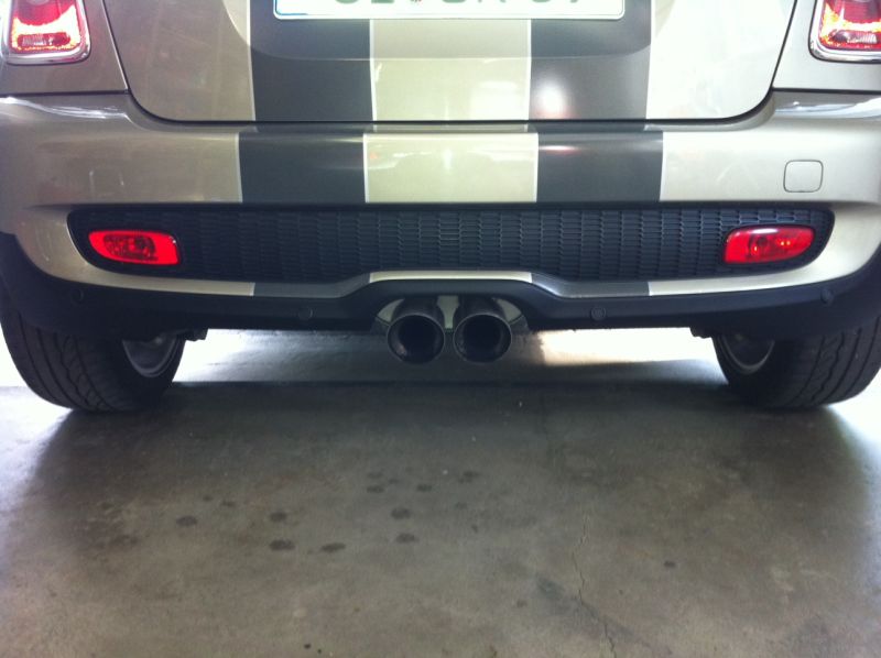

So kleines Update vom Wochenende...
- PDC verbaut
- Original JCW Carbon Spiegel Kappen verbaut
- NSW als Welcome Light programiert... ja es ist ein 2007er Modell aber es geht trozdem... Yeah!
- Andere kleine Codierungen, so zeigt er nun z.B. im BC "SPORT" an wenn man den Sport Taster drückt für ein paar Sek... alles spielerei. Wink
Die CCFL Ringe arbeiten nun nur noch als Standlicht, ging mir als Tagfahrlicht etwas auf die nerven.
#8
So da ich Gestern Morgen das gefühl hatte ich hätte einen 60 Jahre alten Trecker gekauft und keinen Mini Cooper S, habe ich gestern Abend mal noch schnell den Kettenspanner getauscht!
Den alten konnte man mit 2 Fingern zusammendrücken und er hat das Öl auch vorne raus gedrückt was natürlich total falsch ist, also war er undicht und konnte den Druck nicht mehr halten.
Für den neuen brauchte ich fürs zusammen drücken 2 Hände!
Nun ist er wieder leise!
Und alle 15tkm zusammen mit Öl wirds auch nen neuen Kettenspanner geben, wenn man einmal weiß wie gehts eigentlich ganz gut.
