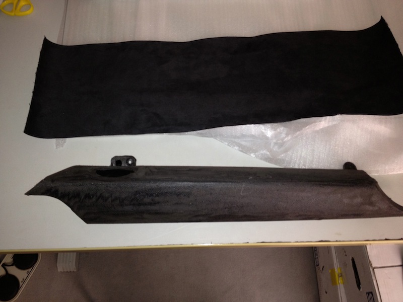

derOdin schrieb:klasse Top hast das Alcantarra verklebt?! Wie?
Jo hab ich - mit Sprühkleber.
Habe vorher versch. Anleitungen gelesen und von ner Sattlerei word mit empfohlen Sprühkleber zu nehmen - aber nur 1-Seitig weil sonst bekommst so dunkle flecken auf dem Alcantara von innen und das sieht nich so gut aus.
Die Ränder hab ich mit Heisskleber nochmal nachgeklebt damit das auch hält Smile
Kneeroll auf der Beifahrerseite is auch fertig - hier Bilder im Roh- und Endzustand Lol

schommer schrieb:Jo hab ich - mit Sprühkleber.
Super danke Dir, dann werd ichs auch mal probieren Top Welchen Stoff (Alcantara) hast Du genommen Head Scratch

derOdin schrieb:Super danke Dir, dann werd ichs auch mal probieren Top Welchen Stoff (Alcantara) hast Du genommen Head Scratch
Habe 1 x 1,40 oder so von nem Sattler bekommen - also Microfaser war das iwie?!
Gibt's bestimmt auch in der Bucht Head Scratch
Hab mir wohl vorher die Kneerolls gebraucht organisiert, wenn das jetzt in die Hose gegangen wäre, dann hätte ich's für mich behalten und es wär nix passiert Pfeifen
