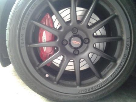

So, der Umbau ist erledigt. Ich habe mich für die R56 JCW Bremse mit den Scheiben ohne Löcher und Nuten und den FischerFlex Leitungen entschieden. Die reicht für meine Einsätze aus, passt perfekt unter die ATS DTC und die Ersatzteile sind auch vom Preis OK
lG
Brad
PS.: Natürlich mit Segen des TÜV .

Leider habe ich das Thema erst recht spät gelesen, sonst hätte ich hier früher was sagen können.
Ich fahre jetzt über zwei Jahre diese Bremse auf einen R52S. Eintragung beim R52S etwas problematisch, für einen R53 kein Problem.
Aber das bekommt man auch hin
Jetzt mit Tarox-Bremsscheibe und sehr guten Bremsbelägen

Mogelpackung schrieb:Eintragung beim R52S etwas problematisch, für einen R53 kein Problem.
Die Eintragung bei einem R53 ist genauso schwierig wie beim R52 S da es für die 1. Generation kein Teilegutachten gibt. Ich war bei mehreren TÜV Prüfern bis ich zur DEKRA in den Neuen Bundesländern gefahren bin. Da ging es dann!
