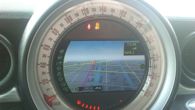

Meiner hat DTC extra drin, und zeigt auch "traction" im display, aber auf's knöppche stehts nicht drauf.
Knöppchen:
"Sport"-Button an:
"Spocht"- Knöppche leuchtet:
Einmal auf "ESP off":
Und Warnung dass ESP "off" ist...
