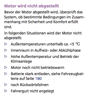

Hab mein Mini erst ein paar Wochen, mir ist aufgefallen das er jetzt an ein paar Tagen garnicht mehr ausging. Waren allesamt Tage, wo es recht kalt war - unter 3°C. Frage mich jetzt ob es an der Temeratur lag (und er grundsätzlich bei Frost nicht ausgeht) oder ob die Batterie schwach war... (95% Stadtverkehr, Klima, Sitzheizung, Xenon...)

Saiien II schrieb:Hab mein Mini erst ein paar Wochen, mir ist aufgefallen das er jetzt an ein paar Tagen garnicht mehr ausging. Waren allesamt Tage, wo es recht kalt war - unter 3°C. Frage mich jetzt ob es an der Temeratur lag (und er grundsätzlich bei Frost nicht ausgeht) oder ob die Batterie schwach war... (95% Stadtverkehr, Klima, Sitzheizung, Xenon...)
Abhilfe würde da natürlich ne Anzeige bringen... naja, sonst hatte ich aber keinerlei Probleme. Konnte man sich immer drauf verlassen.
Mit deiner ersten Vermutung liegst du vollkommen richtig! Top Ab 3°C schaltet die SSA nicht mehr ab, genauso im Sommer, wenn es zu warm ist. Der Komfort des Fahrers geht vor! Zwinkern

Das Handbuch studieren hilft doch manchmal! Zwinkern

Kann Ayitas Aussage nur bekräftigen. Top Die SSA nimmt sich unter 3° C eine Auszeit. Würde Sie das nicht tun könnte es sein das dein kleiner keine Wohlfühltemperatur Kalt erreicht und immer mit zu fettem Benzin/Luftgemisch läuft.
Folge wäre erhöhter Verschleiß weil zu fettes Genmisch die Ölfilme in den Zylinderlaufbahnen abspült Devil!
