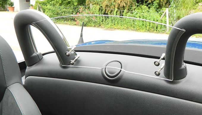

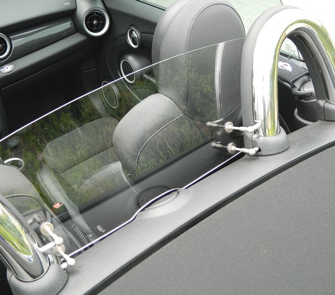

Wir sind von der breiten Version abgekommen nachdem wir sie eingehend getestet haben, das Hauptproblem war die Befestigung aussen am Bügel, es ist ja Acrylglas, nicht ein Sicherheitsglas welches sehr steif ist.
Die finale Version ist nun ca. 2cm höher als das ursprüngliche und hält soviel Wind ab dass ich bei 33 Grad die Seitenscheiben runterliess und so fuhr
Ich habs bis 150kmh auf der AB kurz getestet (wollte ja meine Fahrerlaubnis nicht riskieren), mit offenen und geschlossenen Seitenscheiben, da vibriert nichts und die Verwirbelungen sind viel weniger.
Die Sicht nach hinten ist genial, kein Vergleich zu dem ollen Plastikrahmen der einem die Sicht versperrte.

das fliegt bei mir ab 20° raus. wozu sonst einen roadster
sieht ganz gut aus, allerdings gefällt mir die befestigung nicht ganz so gut. da bei mir das originale im paket mit dabei war, werde ich das wohl behalten. erfüllt seinen zweck und ich kann es zur not runterklappen (meistens ist es jedoch eh ganz raus).
aber hut ab und respekt vor der arbeit!

Nun ja, es war am Nachmittag 33 Grad abends um 22h30 nur noch 23, da auf der AB zieht's dann doch kühl.
Runterklappen und rausnehmen ist nicht mehr, aber das spielt keine Rolle, es bleibt nun einfach drin so wie's ist, stört ja auch nachts nicht mehr.
War eben noch unterwegs, die Sicht nach hinten ist grandios.

Für mich ist ein Windschott nicht primär eine Frage der Temperatur. Ich schätze das Windschott deshalb:
die für unangenehmen Verwirbelungen im Nacken- und Ohrenbereich sind mit dem höheren Schott VIEL weniger. Ich hatte immer so ein "Flapsen" am rechten Ohr und das ist jetzt weg (die Haare konnten es in meinem Fall nicht sein - bold). Kommt vielleicht auch ein wenig drauf an wie weit vorn/hinten man sitzt.
die Sicht nach hinten ist viel besser, Es "fehlt" der dicke, schwarze Kunststoffrahmen des Originals. Ausserdem ist es im Innenraum bei geschlossenem Verdeck VIEL heller (es werde Licht).
