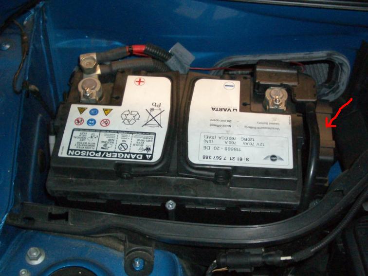

Schau mal nach ob am Minuspol ein kleines schwarzes Kästchen verbaut ist? Wenn ja ist es der IBS-Sensor und dann muss nach dem Wechsel der Batterie nur ein Reset gemacht werden. Ist beim Boschdienst erheblich billiger als bei BMW.
Die Kapazität der neuen Batterie sollte genau gleich sein, sonst muss das auch noch im System geändert werden.

Die Start-Stop-Batterie ist eine sogenannte AGM Batterie. Die hat eine andere Technik und mehr Power für diese (blöde) Starterei. Ich sagte ja: Schau mal nach was draufsteht und schreib mal die Teile-Nr auf! Wenn das kleine schwarze Kästchen am Minuspol ist (IBS-Sensor) hast Du wohl keine andere Wahl! Sieh nach und berichte!

Der Pfeil zeigt aber nicht auf den IBS-Sensor! Der ist oben direkt an der Klemme wo der dünne braune Draht rauskommt!

Super Danke, den Kasten hat man mir mal in einem
Nachbarforum genannt.
Beste Grüsse
#10
Als ich meine Batterie gewechselt habe ich mich auch gefragt was dieses schwarze Ding ist was da so rumsteht? Confused
