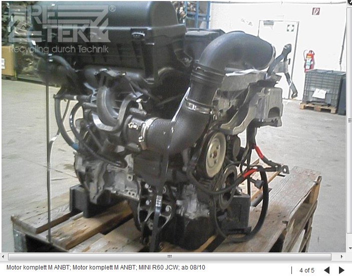

Sicher? Ich dachte das Originalteil von BMW besteht aus einem weicheren Material und nicht aus hartem Kunststoff...
Anbei mal ein Bild von nem R60 JCW Motor und der "Deleter" sieht anders aus.
