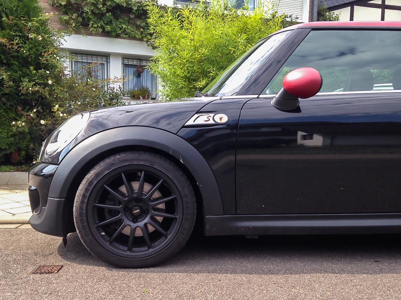

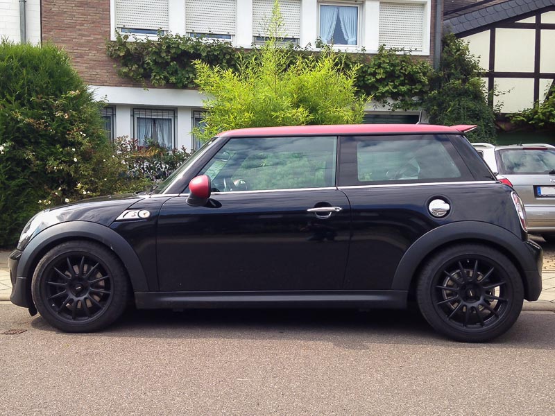

Mein Fahrwerk wurde von Schirra verbaut und auf der Radlastwaage recht tief eingestellt, d.h. hinten noch Restgewinde jedoch vorne nur noch wenig Restgewinde => tiefer geht nicht.
Hier zwei Fotos direkt nach dem Einbau im Juli. Ich gehe davon aus, dass es sich bis jetzt noch etwas gesetzt hat. Wenn ich dazu kommen, mache ich auch noch aktuelle Fotos.
Für meinen Geschmack tief genug, ist halt kein Eistheken Fahrwerk...
Nur die verstellbaren Domlager fehlen noch... Andere Federn bekommt man, wenn man möchte, wohl über Öhlins.

Wenn man die von Öhlins empfohlene Einstellung (Federvorspannung) beibehält, dann steht der Kasten hinten so wie auf dem Bild.
Mir hat es nicht gefallen- sowohl optisch als auch fahrtechnisch- habe deshalb eine individuelle Einstellung vorgenommen.
Grundsätzlich gilt, das RT ist kein Show Shine, für maximale Tieferlegung. Es ist ein fahraktives, sehr viel Gripp generierendes Fahrwerk.
LastRonin schrieb:Mein Fahrwerk wurde von Schirra verbaut und auf der Radlastwaage recht tief eingestellt, d.h. hinten noch Restgewinde jedoch vorne nur noch wenig Restgewinde => tiefer geht nicht.
Wie bereits geschrieben, gehe ich davon aus, dass das Fahrwerk nicht auf den Standardeinstellungen steht, die von Öhlins empfohlen werden. Hinten aus optischen Gründen noch tiefer drehen, wäre bei mir für die im Moment ausgewogene Radlastverteilung kontraproduktiv. Theoretisch könnte man je vorne und hinten noch ~5-8 mm tiefer drehen. Ich kann gerne mal das Restgewinde hinten nachmessen und mit den Öhlins Vorgaben vergleichen.

LastRonin schrieb:wäre bei mir für die im Moment ausgewogene Radlastverteilung kontraproduktiv.
Also wenn ein R56 hinten höher steht als vorne, kann man definitiv NICHT von ausgewogen sprechen. Habe bei uns in der Fa. auch Radlastwaagen und die kleinste Veränderung in der Höhe an der HA bringt sehr viel Radlast-Verschiebung. Im Übrigen, am RT entspricht eine Gewindeumdrehung am Versteller, ca. 1,5-2 mm an Höhenveränderung des Autos.
Welche Radlasten hatte dein Auto als es von Schirra kam?
