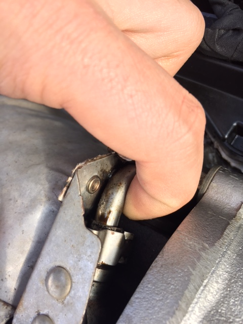

Ich greife mal das Thema auf, da ich am Wochenende meine Ölleitung auch wechseln möchte.
Folgenden Symptome habe ich:
- Hoher Ölverbrauch (keine Ölflecken auf dem Boden) ca. 1-2 Liter/1000km
- Qualm aus der Motorhaube im Stand, vom geruch her das Öl, welches fehlt.
- Zulaufleitung locker
und habe folgende Teile bestellt:
11 65 7 534 454 Ölleitung STK 1
07 11 9 963 151 Dichtring STK 1
07 11 9 905 176 Hohlschraube STK 1
Welche Teile benötige ich noch? Kann man die kleine Hitzeschutzmatte wiederverwenden?
Hat jemand eine Anleitung erstellt?

kann dir nur empfehlen beide hohlschrauben mit den dazugehörigen dichtringen zu erneuern.
da das downpipe ausgebaut werden muss würde ich dir aus erfahrung raten auch noch folgende teile bereit liegen zu haben damit du am samstag keine überraschung erlebst und nicht mehr ans fahren kommst wegen fehlender teile .
1 dichtung oben zwischen krümmer und turbo
3 x stehbolzen ( die in den turboflansch reingeschraubt werden)
3 x die dazugehörige mutter
1x auspuffschelle unten am downpipe
1 x hitzeschutz für die neue ölleitung
das sind alles teile die beim ausbau gerne kaputt gehen.
gruss krumm

Hi, bist Du sicher, dass es die besagte Vorlaufleitung zum Turbolader ist? 1-2 Liter pro 100 km müssten Sich aber im Motorraum erheblich sichtbar machen. Also 1-2 Liter auf 5.000 bis 10.000 km halte ich noch für normal, jedenfalls verbrauche ich das in etwa. Bei mir war es nur leicht undicht, ohne nennenswerten Ölverlust aber mein Lüfter hat den ganzen Motorraum oben und unten unter Öl gesetzt. Diese undichte Stelle liegt ja genau seitlich darüber und das Öl tropft runter auf den Ventilator. Auf dem Boden wurden auch andauernd Öltropfen hinterlassen. Dass die Leitung locker ist, bzw. man diese leicht an den Banjo-Anschlüssen schieben kann ist normal im kalten Zustand. Zwischen Rohr und Banjo-Anschluss sitzt nur der O-Ring als Abdichtung und die Leitung ist im Betrieb fast drucklos. Bei Hitze dehnt sich die Leitung aus und wird fester an den Verbindungen.
Die genannten erweiterten Ersatzteile vom Krumm sind sehr ratsam ... Top . Meine Auspuffschelle musste ich mit Hammer und Meißel weghauen, weil das nur noch ein Klumpen Rost war. Das ist auch keine 0815-Schelle sondern etwas spezifischer und daher auch relativ teuer.
Eine detaillierte Einbauanleitung kann ich Dir per PN zuschicken.
  • Gruß Oli ... [Bild: a.gif] ... [Bild: signatur17.jpg] ... [Bild: f.gif]
Ups, da fehlte eine Null - ich meinte natürlich auf 1000km...
Also das ist mal meine Hoffnung, es scheint so als würde das Öl auf die Downpipe oder irgendein anderes Teil kommen und verdampfen, daher kommt im Stand Qualm aus dem Spalt zwischen Scheinwerfer und Motorhaube. Sobald ich jedoch die Haube öffne, kann ich den Ursprung nicht mehr lokalisieren, da kein Qualm mehr sichtbar ist.
Auf der Leitung zum Turbo sind schon Ölspuren erkennbar, daher war das meine erste Vermutung.
Wenn du mir die Anleitung per PN zukommen lassen könntest, wäre ich dir sehr dankbar.
Ich werde dann noch nach der Arbeit die zusätzlichen Teile bei meinem freundlichen ordern.
Vielen Dank euch beiden Smile

Oliver schrieb:...Dass die Leitung locker ist, bzw. man diese leicht an den Banjo-Anschlüssen schieben kann ist normal im kalten Zustand. Zwischen Rohr und Banjo-Anschluss sitzt nur der O-Ring als Abdichtung und die Leitung ist im Betrieb fast drucklos. Bei Hitze dehnt sich die Leitung aus und wird fester an den Verbindungen....
Also ist es normal, dass die leitung ca 1cm spiel hat?
Gruß
Ja, es gehört sich so, die Leitung muss beweglich bleiben , deswegen auch sehr wichtig - spannungsfrei einbauen !!, sosnt ist die bald wieder hin.
