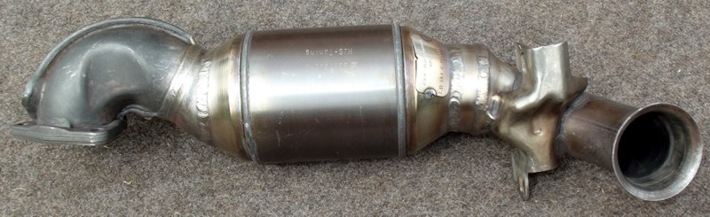

... und wenn man selber im Schuppen ein wenig herumbrutzelt (Originale Downpipe mit HJS Kat umgebaut, inkl. ECE) kann so aussehen:
[Bild: dscf0983_web_h.jpg]

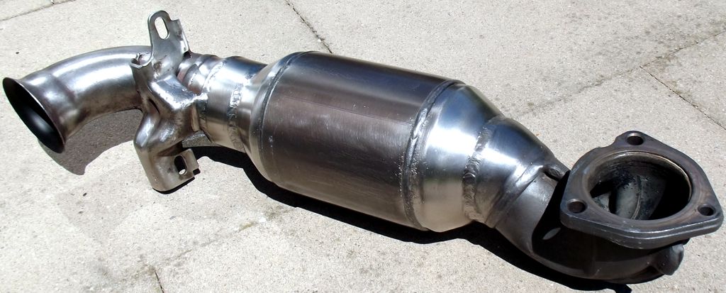

oder so:
[Bild: dscf0928web.jpg]

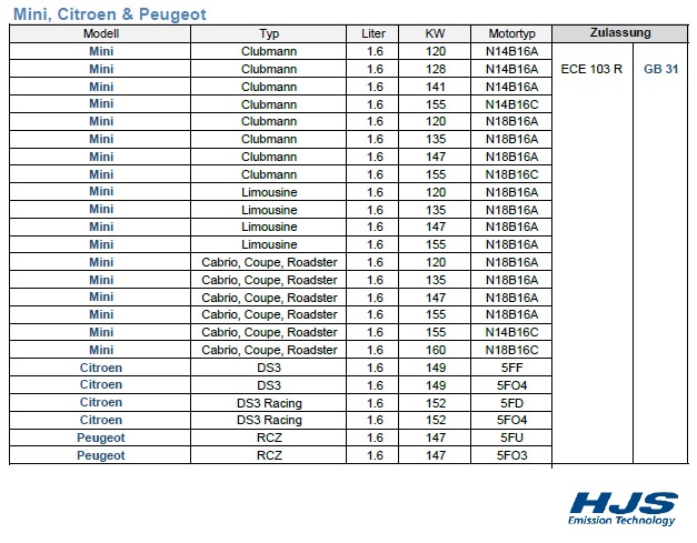

Helft mir bitte mal,
was für einen HJS-HD-200Zellen-Kat muss ich denn genau einschweißen lassen? Fahre einen R60 S N18. Ich benötige, falls möglich eine Nummer und ggf die Maße. Ich komme auf der HJS Seite einfach nicht klarTraurig
Gruß Chino
PS: Falls das mit dem Einbau in meiner Werkstatt nicht klappt, weiß ich bereits an wen ich mich wenden muss/ kann Top
Chino schrieb:Helft mir bitte mal,
Gruß Chino
Hier die Motoren, mit Genehmigung:
[Bild: hjs_downpipe_kat_ece_zulassung.jpg]
