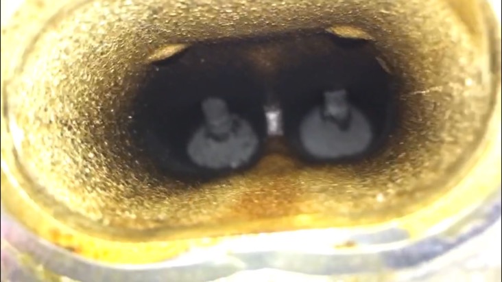

das merkt man schon ein wenig. sollte man bei der Optik auch erwarten (es hat kein Profi gereinigt, habe es selbst gemacht) beim N14 Works, bereits 2te Reinigunng ca. 100000+ km, SuperPlus 98 Oktan bzw. Premium Zeug 100 Oktan, artgerechte Fahrweise, Öl 5W30.
[Bild: 1445561j.jpg]
[Bild: 1602341j.jpg]

#54
oder N18 Works GP, 50000 km, SuperPlus 98 Oktan bzw. Premium Zeug 100 Oktan, artgerechte Fahrweise, Öl 5W30.
[Bild: attachment.php?attachmentid=104510&d=1467483821]
[Bild: attachment.php?attachmentid=104511&d=1467483953]
www.mustang6.de

#57
Wie viele Kilometer hatte der MINI gelaufen? Und was hast Du hauptsächlich getankt?
Vorher sieht bei manchen schlimmer aus - daher die Fragen.
what's next?
#58
Hab den Wagen erst seit 5 Wochen, die Vorbesitzerin ist nur kurzstrecken gefahren und hat super getankt .
Km stand ist 74.000 km
#59
Danke für die Antwort!
Ist ein N18-Motor, oder?
what's next?
#60
Nein N14 , Bj 07.2011
