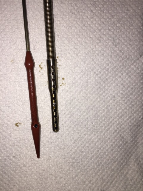

Meister1 schrieb:Man sieht, dass der Cravenspeed etwas kürzer ist, also weniger tief eintaucht
Der eigentliche Meßbereich befindet sich auf gleicher Höhe.
Von daher verstehe ich nicht ganz, was Du damit sagen willst.
[-] Den folgenden Verstrahlten gefällt Totolinos Beitrag:
  • ichweißeswirklichnicht
Totolino schrieb:Der eigentliche Meßbereich befindet sich auf gleicher Höhe.
Stimmt! Also alles gut Top
