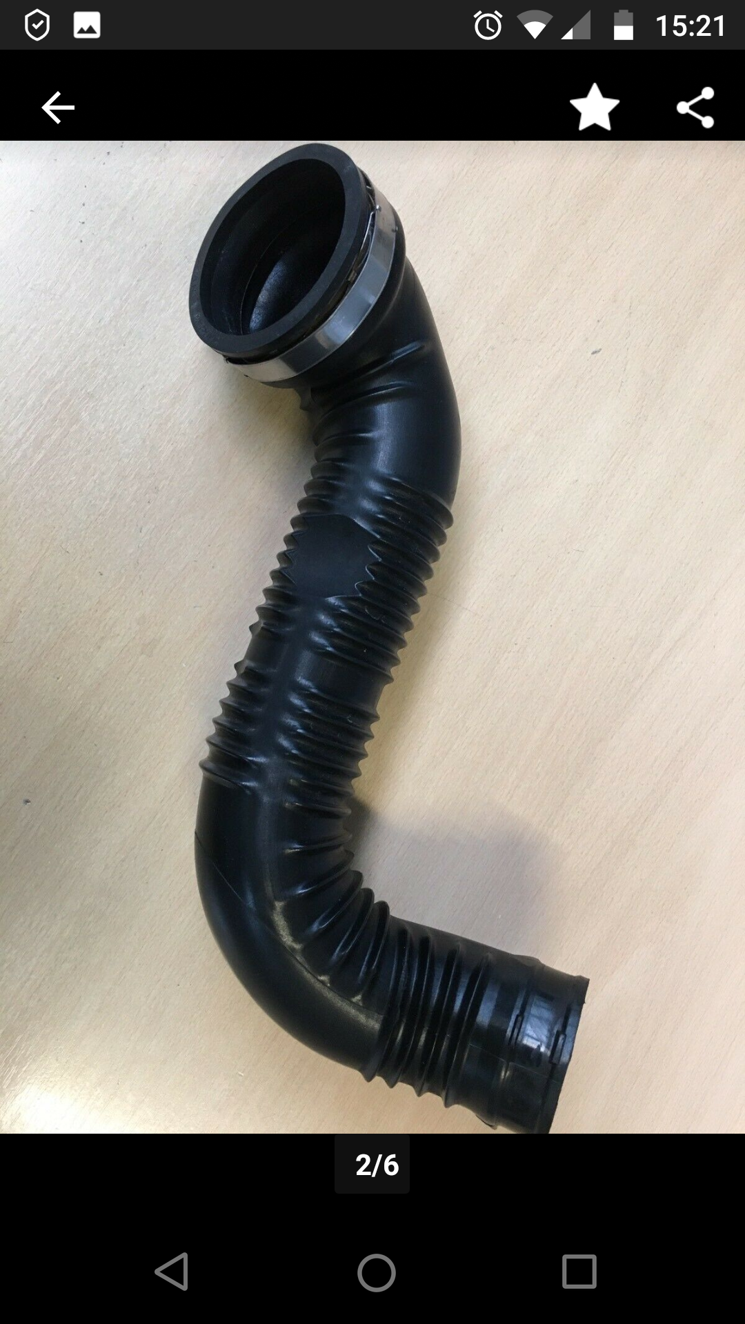

fr0g schrieb:Wie lautet die Teilenummer von dem ganzen ersatzschlauch?

Die hatte ich raus geschrieben - aber war mir nicht sicher ob es das ganze Rohr ist.
Laut Bild im ETK ist es nur dieses Teilstück...
Aber dann werde ich das mal bestellen.
Danke.

Also 13712753077 ist falsch
Das ist nur das obere 90 grad Stück.
13719806688 sollte korrekt sein

Servus zusammen,
Altes Thema, aber ich habe hier noch keine passende Antwort gesehen. Ich habe den soundgenerator auch ersetzt durch den original MINI Schlauch 13719806688.
Nur habe ich das Gefühl das an der Öffnung zur Drosselklappe ein Dichtungsring oder so fehlen könnte. Die Öffnung vom Schlauch ist schon sehr viel größer als das das Gegenstück bei der Klappe auf dem man es drüber stülpt. Ist das so oder kann man es wirklich einfach mit der Spange festziehen und das sollte so passen. Danke ?

Das passt, mach dir keine Sorgen, habe 4 Stück ersetzt.

(29.03.2020, 11:03)Pipo schrieb: Servus zusammen,
Moin, da ist tatsächlich ein Gummiring. Ohne das Gummiteil, ich glaube es kann nicht gut sich fixieren.

(29.03.2020, 12:07)cvittas schrieb: (29.03.2020, 11:03)Pipo schrieb: Servus zusammen,
Danke für deine Antwort. Genau das hatte ich auch gesehen. Mein Schlauch hatte nämlich nicht diesen Gummiring. Hast du zufällig eine Ahnung wo ich das Teil bekomme? Leebmann habe ich es nicht gesehen zum Beispiel.

Bitte.
Leider, kann ich dich nicht helfen. Ich habe das Teil als gebraucht gekauft, und in meinem Fall alles waren drauf.

hallo zusammen
Habe mir ein Angebot machen lassen für die Teilenummer 13 71 9 806 688.
Sage und schreibe 265 CHF (Bin in der Schweiz).
Ist die Teilenummer korrekt? Habe sie hier gefunden. Ist der Preis korrekt?
Kann mir fast nicht vorstellen, dass das kleine Ersatzrohr, welches das T Stück eliminiert, so teuer ist.
Hat jemand nach DIY-Manier ein Alurohr verbaut und hätte per Zufall die Dimensionen?
Danke
Lg
Harisson
Edit: soeben das Teil 13717611120 (Ersatz vom T Stück) online ersteigert. Freue mich, wenn das Ding da ist

Ich habe damals im 2013 CHF 80 gezahlt.
Das Rohr kam damals im R60 zur Welt, beim normalen MCS-FL gab es das zweiteilige, da hat man einfach den Abzweiger zum SG durch ein Rohr ersetzt.
Ursprungsvariante im Bild, da kosten die beiden Teile um die 150.-
Ich denke du brauchst nur die 13712753078
https://www.realoem.com/bmw/enUS/showpar...Id=13_1206
Das Teil von damals wurde anscheinend wirklich so teuer, wahrscheinlich haben die geldgierigen Säcke bei Mini/BMW gemerkt dass man damit Kohle machen kann weil viele den blödsinnigen SG los werden wollen.
https://www.leebmann24.de/ansaugleitung-...06688.html
