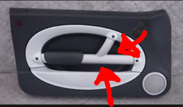

Hallo,
weiß jemand wie man die Armlehne (komplett, nicht nur das Leder-bzw. Stoffteil) von der Türverkleidung abnimmt? Möchte dies in einer anderen Farbe lackieren lassen.
Anbei auch ein Bild mit Pfeilen.
MCS R53 Pre-Facelift Modell
Vielen Dank!
LG Christoph

Servus!
Dreh die Türverkleidung um und du wirst sehen,
das die Elypse sowie der Griff mit der Verkleidung verschweißt ist.
Müsstes diese mit nem Dremel oder was auch immer auffräßen und nach deiner Lackieraktion neu verkleben!
Sascha

Hallo feschtag,
vielen Dank für die rasche Antwort!
LG Christoph
