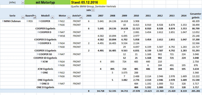

ich bin gerade auf der Suche für einen R55 JCW LCI, ab BJ. 2011.
Ich sehe aber manche Autos mit N14 Motor und manche mit N18 Motor.
Also, die Frage ist ab wann waren die JCWs (211 PS) mit einem N18 gebaut?

schau mal da rein:
Produktionszahlen alle Rxx (EOP) und Fxx (aktuell)
da gibt es z.B. genau diese Tabelle:
siehe auch den Beitrag #30, Verkaufszahlen D, A, CH...
R56 Cooper S: seit EZ 07/2014 + R59 JCW: seit EZ 04/2015; Vorstellung
"Vier Briten in Bayern"

Danke für die schnelle Antwort.
Sie sind ja wenig...!
