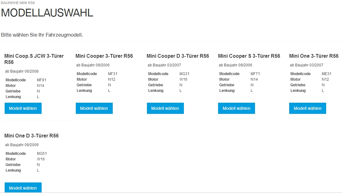

Der Mini One hat keinen Lader!
Laut Post #1: Typ ME31 - hätte ich jetzt auf Anhieb auch nicht gewusst
EDIT 21.08.2019
Für den Fall, daß mal jemand den Modellcode nachschlagen bzw. zuordnen möchte, bei Leebmann im ETK findet man das bei der/durch die Modellauswahl recht schnell raus:
Ich kannte nur SR11 für den kleinen One und SU31 für den Cooper. Hab dann einfach auf MCS geschlossen....
