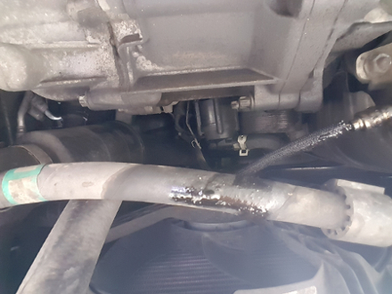

Hallo.
Ich habe seit ein Paar Tagen Ölflecken in meiner Garage.
Ich habe mal ein paar Fotos gemacht von welcher Stelle das Öl auf den Boden tropft. Könnt ihr mir evtl. sagen wo das Öl herkommt?
Die Fotos sind von unter dem Auto aufgenommen. Das Öl sammelt sich an dem Schlauch. Ich hoffe einer von euch kann mir helfen.
