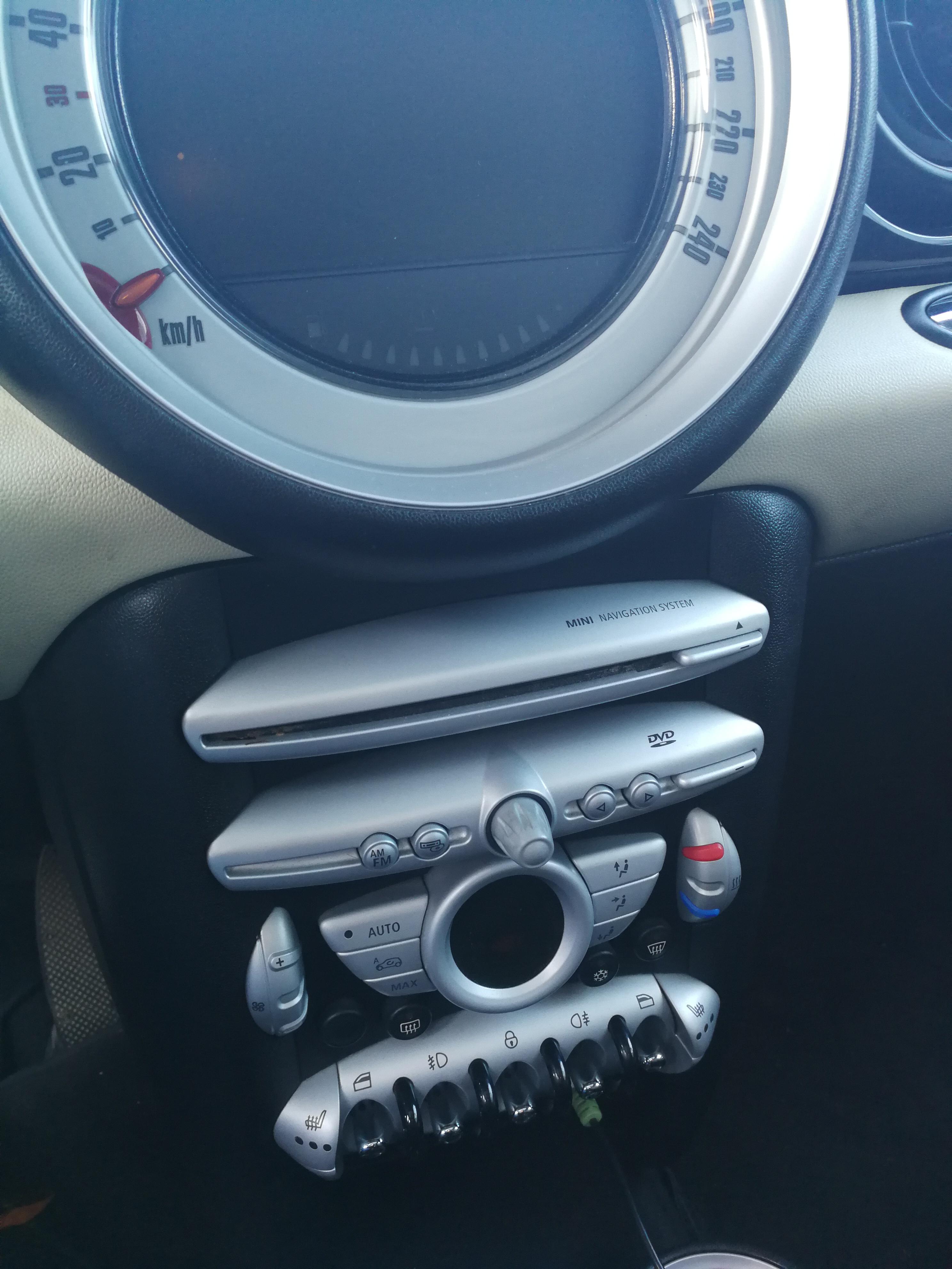

Guude,
ich mach den Thread nochmal auf weil das Topic so schön passt Smile
Ich habe einen 2008er Clubman mit dem Radio Boost (denke ich, habe mal ein Bild angehängt). Leider habe ich nur den AUX-Klinke Anschluss und kann daher den anderen Adapter nicht verwenden. FSE ist mir aber auch nicht so wichtig, ich möchte nur gerne meine Musik ans Radio streamen.
Bei meiner Frau (E-Klasse w211) hatte ich schon das gleiche Problem und hab den Dension-Gateway eingebaut, das funktioniert echt tadellos. Ich habe hier im Forum auch schon von dem einen oder anderen gelesen, dass er den Dension verbaut hat.
Gibt es vielleicht noch andere Alternativen, wenn es ums reine Audio-Streaming geht? Ansonsten, welcher Gateway von Dension wurde verbaut?
Danke
#16
Zum Bild: Du hast offensichtlich das Navi, und das basiert auf dem Radio Visual Boost.
#17
Hast du mal mit der Fahrgestellnr geschaut Ausstattung ? Evtl. nicht für Deutschland produziert ?
Bei Visual Boost mit oder ohne Navigation müsstest du auch USB (liegt neben den Aux-Anschluss) haben, Fahrzeug ist vor Facelift ( silberne Instrumente), dann ist der Anschluss ja auf der oberen Seite des Faches unten in der Mittelkonsole, kann man nicht so leicht einsehen.
Unter Umständen benötigst du ein sog. Y.-Kabel. das wiederum an Aux u. USB angeschlossen wird. Zumindest wenn es über die Lenkradtasten gehen soll u. kompatibel ist.

Blödsin was ich geschrieben habe, vor Facelift gab es ja kein USB. bzw. in Verbindung Freisprecheinrichtung mit USB 2009
Aber egal, er ist wenn er da ist wo ich es beschrieben habe. Bilder findest du hier im Downloadbereich für die Kataloge.

Ich habe eben nochmal nachgesehen, USB ist keiner da Sad
#20
Ich habe jetzt einige Bluetooth-Adapter gefunden und dabei festgestellt, dass es bei den Radios flache und runde Anschlüsse in den Steckern gibt. Kann ich mir beim 2008er Baujahr sicher sein, dass da die Flachpins verbaut sind?
