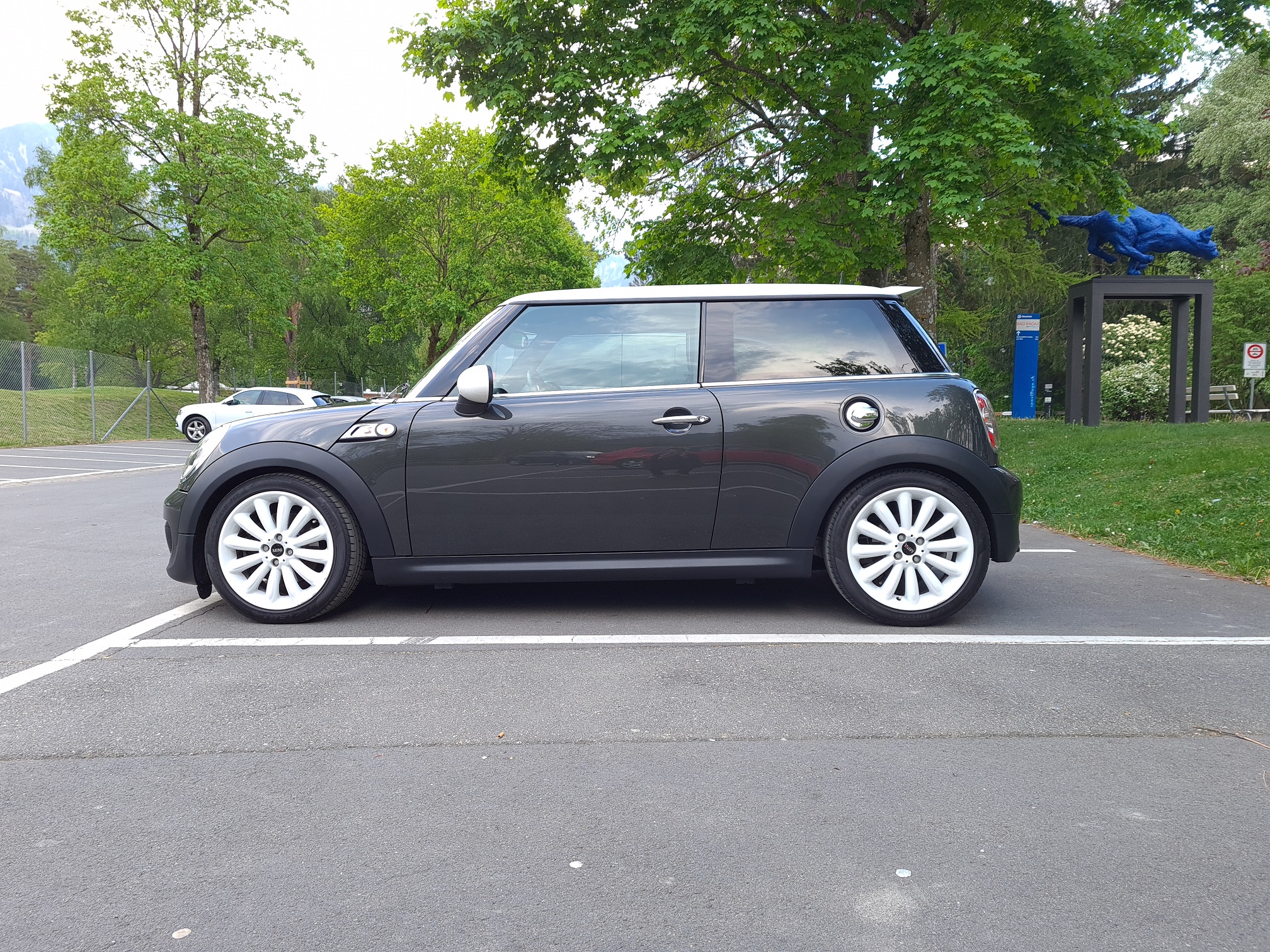

Das Fahrwerk habe ich gestern selber verbaut. War mein erstes Mal, dass ich ein FW einbaue, aber dank euren Inputs, TIS, Youtube etc. war es wirklich kein Problem. Mit entsprechendem Werkzeug ausgestattet habe ich es von 7.00 - 10.00 einbauen können. Das Fahrwerk kam einbaufertig, sprich vorne originale Domlager und hinten Stützlager bereits verbaut. War quasi "plug and play"
Ich fühlte mich nach Fertigstellung des Einbaus sehr glücklich, weil man sich über das Resultat doppelt freut als wenn durch jemand anderen eingebaut wird Smile
Das Resultat beim Herablassen war erst einmal: wow, gefällt mir, sehr sogar
Das Gewinde ist nun so eingestellt, dass es vorne nahezu auf der tiefsten Stelle ist - habe es so von Ingo übernommen. Hinten habe ich soweit aufgedreht, dass die Feder im entlasteten Zustand ca. 2-3 Millimeter Federvorspannung hat.
Interessanterweise führte das dazu, dass ich nun rundum gerade 330mm zwischen Radmitte und Kotflügelkante habe. Ein Volltreffer.
habe gestern rund 70km damit gemacht.
Mein Mini hatte die sportliche FW-Abstimmung und hier der Vergleich:
- das Öhlins ist betreffend Härte auf Werkseinstellung, sprich 10 Klicks offen
- Es federt markant besser und harmonischer als das alte FW. Kleine Unebenheiten werden in allen Tempolagen viel sanfter weggebügelt
- Der Geradeauslauf (obwohl Spur/Sturz noch nicht eingestellt - wird die Woche erledigt) ist bombig. Früher musste ich auf der AB immer wieder bisschen korrigieren, weil der Mini zapplig ist. Mit dem FW bleibt er satt auf der Strasse - er vermittelt ein sehr souveränes und ausgesprochen sicheres Fahrgefühl
- Ein paar Kurven habe ich natürlich auch genommen und es machte einfach nur Spass wie zackig, sicher und ohne Karrosserieneigungen das Fahrzeug um die Kurven glitt
- Meiner Frau ist das angenehmere Fahrgefühl auch sofort aufgefallen. Sie sagte nach ein paar Kilometern "der Mini kommt mir nun weicher vor"
Ich habe zwei, drei Mal eine Volllastbeschleunigung ab 80km/h im fünften Gang gemacht um zu prüfen ob Vibrationen da sind - es sind keine. cool!
Ein Manko ist da - aber es hat nichts mit dem Öhlins zu tun
Wenn ich Gas gebe und wieder abrupt vom Gas gehe, höre ich ein Poltern, Knacken vorne rechts
man hört es auch bei ca. 30, 50 und 80km/h sporadisch
Ich gehe davon aus, dass es die Koppelstange genommen hat oder eine Buchse am Stabi.
was meinen die Profis unter euch? (ich weiss, Ferndiagnose..). Evtl. habt ihr einen Hinweis auf welchen ich mich fokussieren kann
werde heute mal zur Werkstatt meines Vertrauens fahren, welche auch die Vermessung vornehmen wird, um mal mit dem Mechaniker eine Runde zu drehen.
Werde nun das Auto auf meinen gewohnten Strecken fahren und an der Härte justieren.

Glückwunsch und danke für deine Eindrücke! Eine Ferndiagnose traue ich mich nicht, aber da Koppelstangen/Pendelstützen nicht viel kosten könnte man sie (beide) einfach auf Verdacht austauschen, dann kann man sie wenigstens ausschließen. Die Stabigummis kosten zwar noch weniger, aber sie sind etwas fummeliger zu erneuern. Beachte aber, dass sich Geräusche über den Stabi von einer Seite zur anderen übertragen, was die Diagnose nicht leichter macht.
Über die Einstellung der Dämpfer können wir uns gerne am Telefon austauschen, dann muss ich hier keinen Roman schreiben. Ich selbst würde zumindest vorne wahrscheinlich ein paar Millimeter höher drehen, mindestens testweise. Du hast ja sowieso noch nicht vermessen lassen. Vielleicht verschwindet dann auch das Knacken....
Btw, sehr schöne Farbkombi! Nur die Felgen bräuchten mal 'ne Dusche.  Tongue
Glückwunsch Haris,
sieht super aus, tolles Fahrwerk - hätte ich auch gekauft Cool
Bei der Höheneinstellung niemals die VA tiefer stellen/drehen als die HA.
Keilform ist nur gut für die Eisdiele. Ich habe meine HA (KW-SC) ca. 2mm tiefer als die VA.
Die Härteeinstellung an Va+HA (Zug-/Druckstufe) so weich wie möglich, nur so hart wie nötig.
Sollten Distanzscheiben (für das KW-SC benötigt man jeweils 5mm) nötig sein - solltest du an den Achsen (VA+HA) jeweils die gleiche Breite verwenden.
VG
Michael

Ich war heute bei meinem Mechaniker und wir haben eine Runde gedreht. Gleich bei der Hofausfahrt knackte es. Wir fuhren ca. 800m durchs Industriegebiet, welches alt ist und viele Unebenheiten aufweist - nichts.
Bei der Hofeinfahrt dann: Knack
Am 7.5. wird er auf den Lift genommen und geprüft, im Anschluss vermessen (Dank Corona haben sie volle Auftragsbücher)

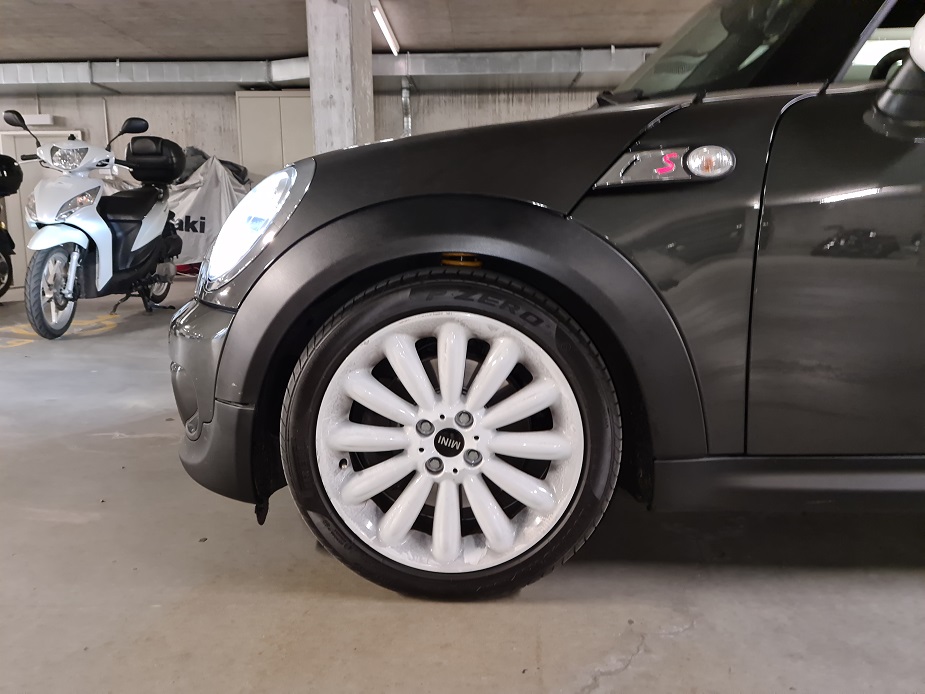

Danke fürs Kompliment bez. Farbe Smile ja die Waschboxen waren bis heute zu. Ich habe ihn heite gewaschen. Die Felgen sind wieder schneeweiss bzw
Aspenwhite Big Grin
Das Angebot nehme ich gerne an betreffend Unterstützung bei der Härte.
Heute fuhr ich eine alte, bekannte Strecke. Ist imposant wie der Mini anders fährt. Ich bin schwer beeindruckt.
@michaelrs
Danke Smile
Beim Öhlins geht die Originalbereifung ohne Distanzscheiben. Erachte ich als einen Vorteil des FWs.
@beide
Betreffend Höhe: danke für die hilfreichen Inputs
Ich war gestern entweder müde, die Garage war dunkel, Boden uneben (Tiefgarage, und ja sie ist uneben..), zu schnell oder alles zusammen..
Heute auf dem PP bei meinen Eltern:
VL/VR: 340/340
HL/HR: 337/335
Tank nahe Reserve.
Würdet ihr die 2mm auf der Hinterachse nachkorrigieren?
Ich werde auf jeden Fall irgendwo eine Ebene suchen und die Woche nachmessen
Habt ihr eine Vorrichtung um die Mitte der Radnabe zu treffen oder ist nach Augenmass?
Vorne habe ich ca. 3mm Restgewinde
Hinten habe ich den Federteller soweit aufgedreht, dass die Feder locker ist. Danach angezogen, dass die Feder leicht gespannt ist. Mit dem Zollstock waren es ca. 15mm Restgewinde. Ich habe dabei bemerkt, dass ein Federbein früher die Feder spannt als das andere. Evtl. sind es genau die 2mm
