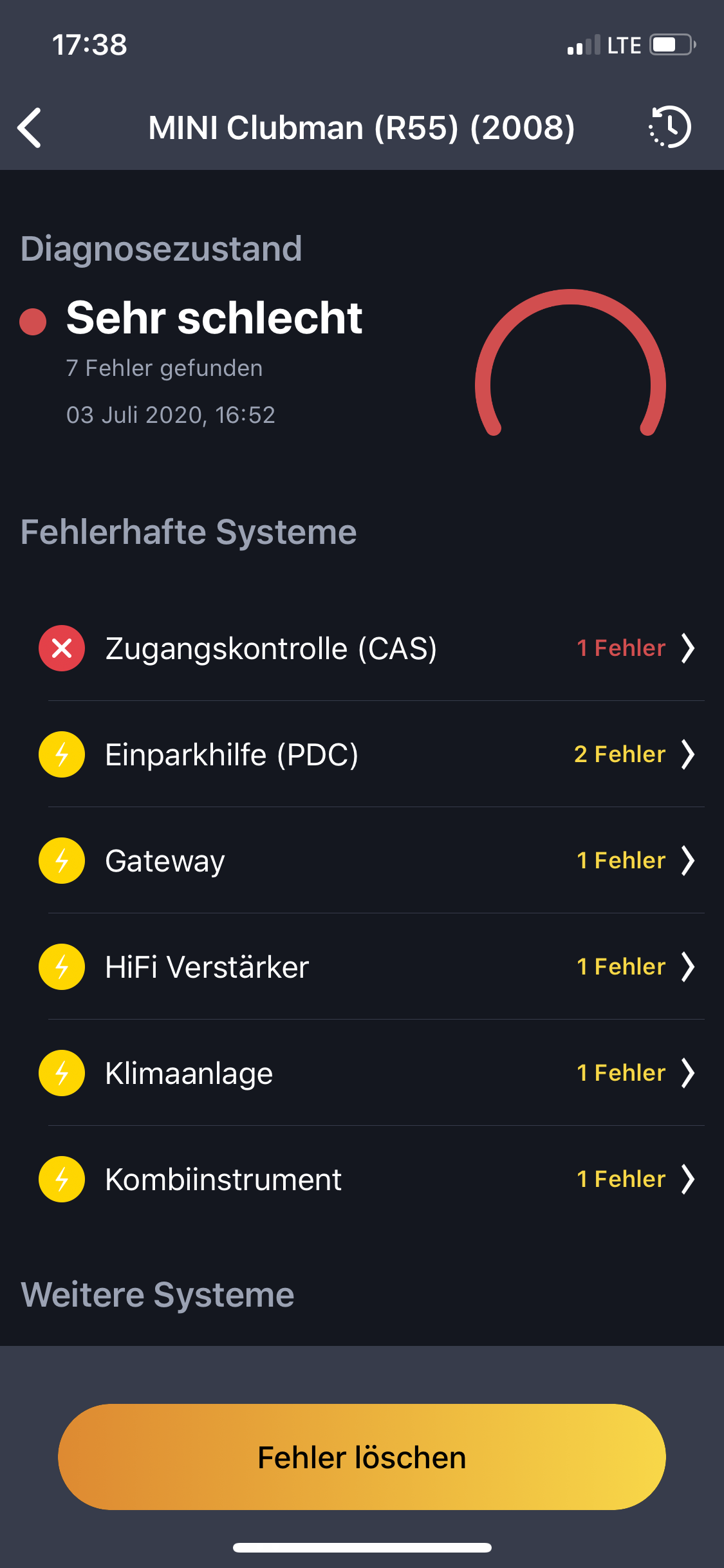

Hallo Leute ich hoffe mir kann jemand helfen.Bei meinem Mini R 55 war das Türschloss der rechten Splitdoor defekt. Ich habe es erfolgreich getauscht und es funktioniert auch wieder. Jetzt habe ich aber ein anderes Problem beim anfahren kommt immer die Fehlermeldung Türe offen obwohl sie geschlossen ist. Zudem ist mir aufgefallen dass der Heck Scheibenwischer nicht mehr funktioniert und die Beleuchtung unten in den Türpappen nicht mehr funktioniert. Hat es mir vielleicht aus irgendeinem Grund das Steuergerät zerschossen? eine defekte Sicherung habe ich auch nicht gefunden. Wäre super wenn mir jemand helfen könnte.

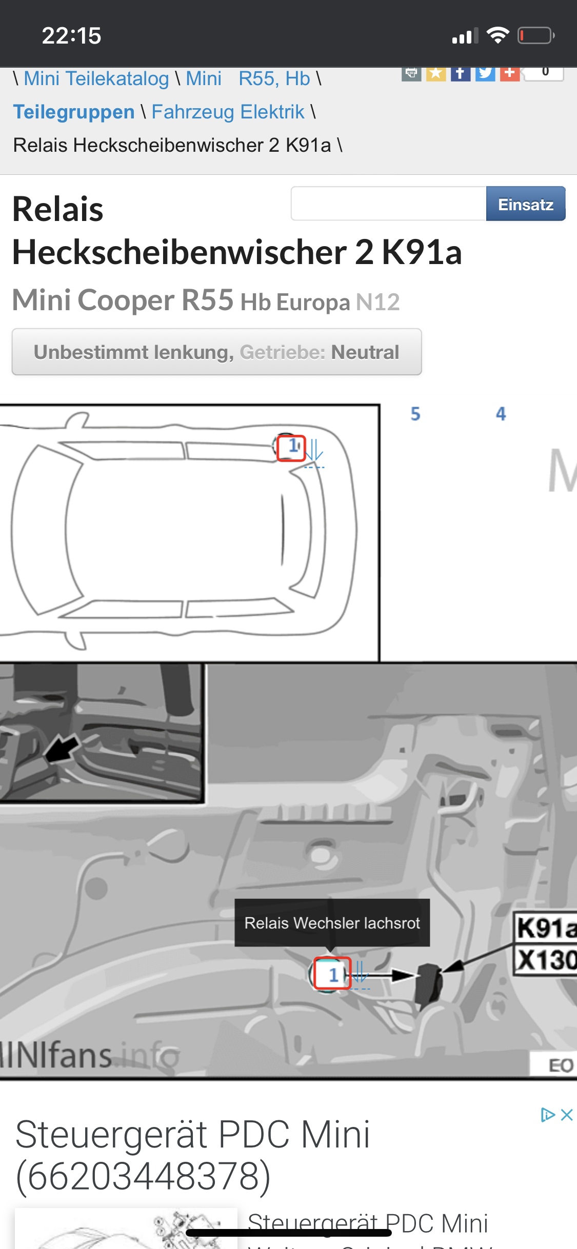

Also die Kofferraumbeleuchtung, Heckscheibenwischer und das türpappenlicht Funktioniert nicht mehr. Kann es sein das es mir das heckScheibenwischer Relais zerschossen hat. Vllt läuft ja alles über das Relais? Bild im Anhang
