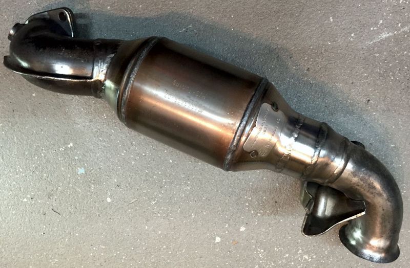

Hey hallo,
Ich habe nun alle 62 Seiten durchgelesen. Aber irgendwie bin ich nicht zu 100% fündig geworden, was meine eigene Frage betrifft (alte Links zb sind abgelaufen, sondern wäre meine Frage beantwortet gewesen):
Also ich habe einen Mini S R56 LCI mit N18 Motor.
Ich will gerne den HJS Kat (Euro 5, 200Zeller) selbst in die SERIEN DP einschweißen...
Welchen Kat brauche ich da nun ganz konkret eigentlich?
Bin da bzgl der Maße etc. doch etwas verwirrt.

Die Arbeit würde ich mir nicht machen, der HJS 200 cpsi Matall-Monolith kostet schon um € 700,-
Du musst dir eine Schweißlehre bauen - sonst passt die Downpipe nicht mehr zu 100% - frage mal bei @minti nach.
Die ECE HJS-Downpipe bekommst du "einbaufertig" für € 1.000,- und bei einem evtl. Verkauf des Fahrzeuges kannst du einfach wieder zurückrüsten.

... ich hatte damals in die original DP 200 Zeller von HJS eingschweißt, weil die damals verfügbaren "Tuning DPs" mit ECE Kat grottenschlecht verarbeitet waren und die Passgenauigkeit unter aller Würde war (es gab Anbieter, die rieten dazu die Hitzeschutzbleche einfach wegzulassen, nur damit sie die verpfuschten nachrüst-DPs nicht zurücknehmen müssen). Der Toleranzbereich ist sehr eng um die DP problemlos im Mini einzubauen. Da muss die Schweißlehre passen und die Veränderung des Bauteils beim Schweißen muss berücksichtigt werden .... kein Hexenwerk aber muss man beachten und an ein paar DPs ausprobiert haben.
Mittlerweile gibt es aber sehr gut verarbeitete DPs und und die Politik von HJS ist, diesem privaten DIY einen Riegel vorzuschieben: Einzelne ECE-Metall-Kats sind extrem teuer geworden und sollen grundsätzlich nur an von HJS anerkannte AGA-Hersteller abgegeben werden.
Daher habe ich meine Schweißlehre auch zerschnitten und entsorgt.
Es lohnt einfach nicht mehr selber zu machen, wenn man nicht sehr günstig an eine ECE Kat Matrix herankommt.

Mintis DP ist das beste was es damals gab, top Verarbeitung, das Gebruzzel das Bastuck damals im Auftrag von HJS fertigte war unter aller Sau, die Schweissnähte so gesetzt dass man die DP gar nicht einbauen konnte!
Mussten die Schweissnaht runterflexen, eine zweite was so schlecht die habe ich retourniert!
