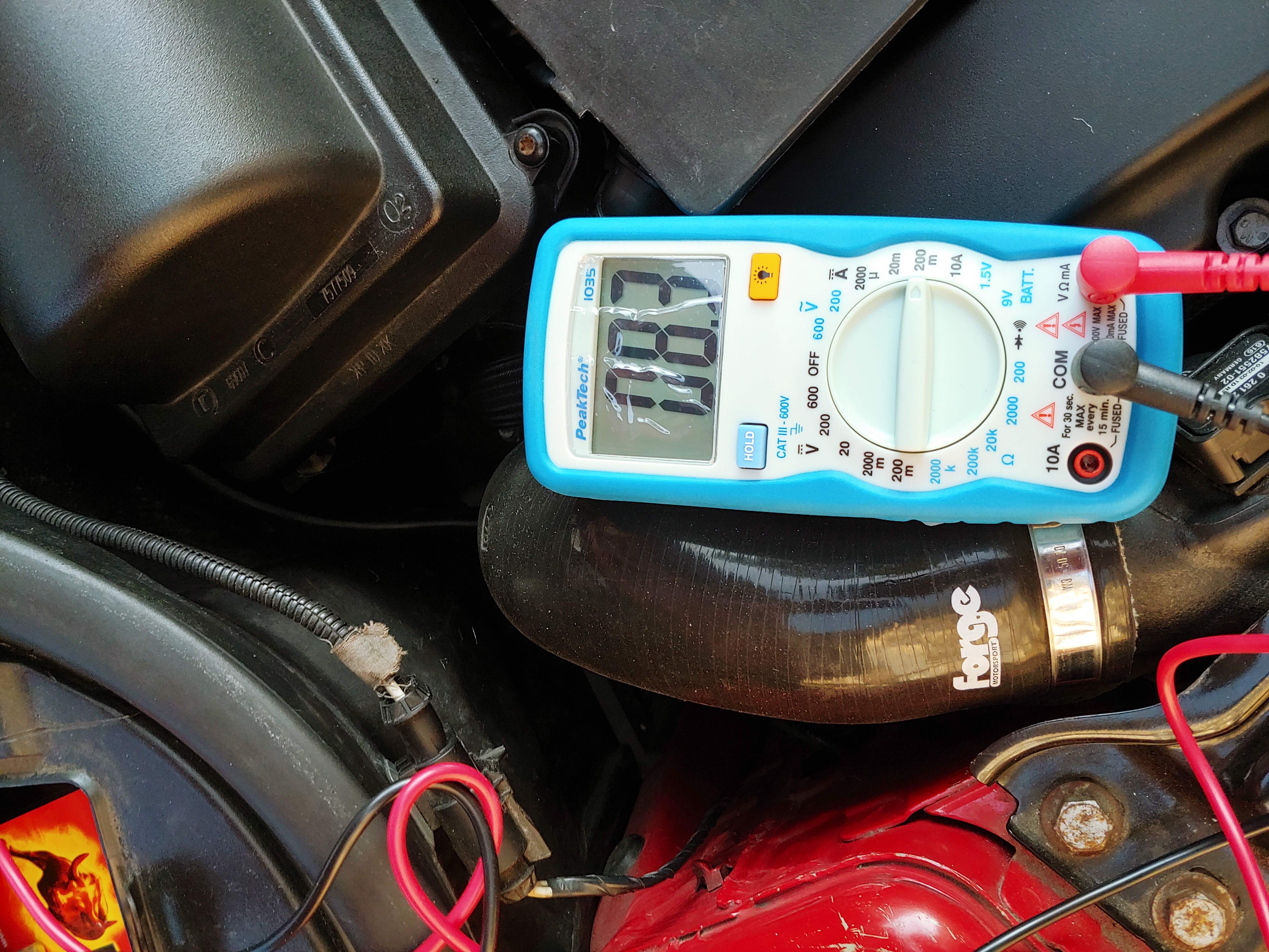

Nach längere Zeit wieder ein Hallo von mir liebe Mini Freunde
Zuallererst, danke für all die Tips, 2 neue Messgeräte und eine Handvoll kleine Glassicherungen haben mich zwar jetzt nicht so viel schlauer gemacht was der Fehler war, aber die Batterie hält jetzt.
Es steckt nun ein Drahtslos Handyladerät sowie ein Bluetooth Adapter am normalen Zigarettenanschluss, da kann ich mir zumindest fast sicher sein, dass der ausgeht wenn ich den Schlüssel abzieht. Das Ultragauge habe ich abgesteckt, und dann den Ruhestrom gemessen nach ca. 30 Minuten. Schätze das sind 8mA oder? Passt das?
Wegen dem Ultragauge weiß ich jetzt zumindest, dass wenn man ihn einsteckt, bzw die Batterie ab und anschließt, mal in den Scanning Modus geht, bei ausgeschaltener Zündung findet er dann aber keine Steuergeräte, und die automatische Abschaltung funktioniert in diesem Modus auch nicht. Sprich Batterie anschließen, Ultragauge evrsucht Geräte zu finden, und macht das solange er welche findet, wenns sein muss die ganze Nacht bis die Zündung betätigt wird. So wirds zumindest in US Foren berichtet, vielleicht kann das jemand bestätigen, ist aber keine unwichtige Info wie ich finde. Selbes passiert übrigens wenn man im Menü des Ulragauge ist und dann den Schlüssel zieht, da schaltet er sich auch nicht automatisch aus.
