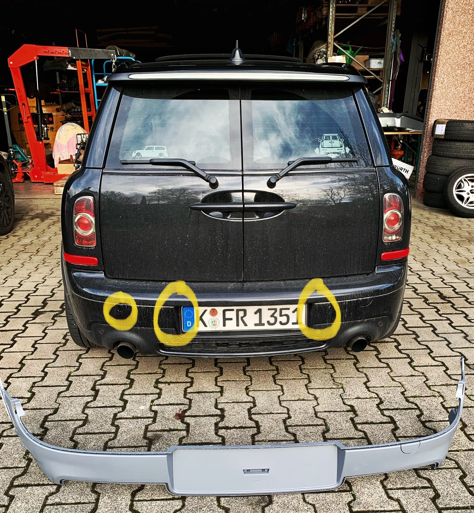

Die letzten  4-5 Jahre fahre ich mit kleineren Beschädigungen an der Heckstoßstange herum.
Alle selbstverschuldet. Zum einen verewigte sich bereits vor einigen Jahren ein dünnes PDC-immunes Stahlrohr in einem Parkhaus, mit zwei Dellen, rechts & links vom Kennzeichen, zum anderen geriet ich mal während einer Alpentour mit dem Heck in einen Stacheldraht, der sich bei dieser Gelegenheit schön festgekrallt hat.
[Bild: attachment.php?aid=74312]
Und Ihr kennt das, die meisten Leute haben das gar nicht gesehen, nur selber, schaut man immer dorthin. Auf jeden Fall, halte ich schon seit Jahren immer mal wieder nach einem entsprechenden Ersatzteil Ausschau und nachdem dieses nun der Bucht auftauchte, stellte sich heraus, dass es als Neuteil ohne Versandkosten beim hiesigen Händler günstiger zu haben ist.
Fairerweise muss man aber dazu sagen, dass es sich bei dem Angebot aus ebay, um eine komplette Stoßstange mit allen Teilen handelt. Aber die benötige ich nicht, erst recht nicht in babyblau 🙇, sondern nur das lackierte (am besten direkt in Midnightblack) mittlere Teil der Heckstoßstange.
Das Teil gibt’s natürlich nicht fertig lackiert, aber bereits morgen werde ich mich darum kümmern und das gute Stück einem Fachmann übergeben.

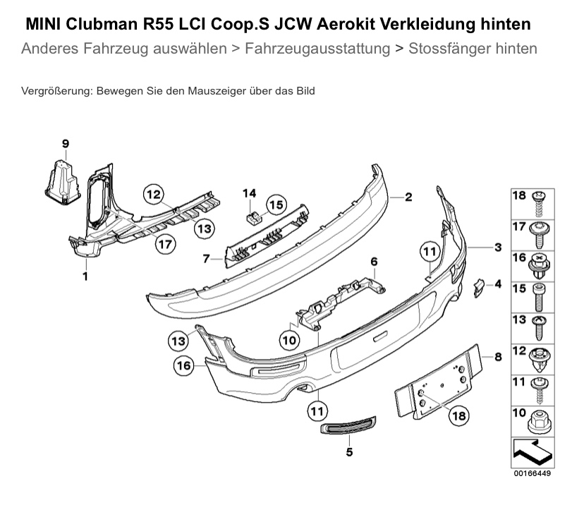

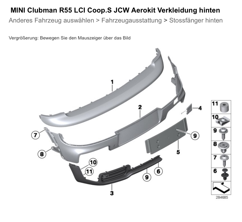

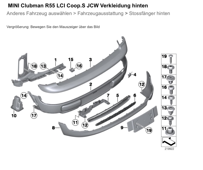

Ist übrigens alles recht verwirrend, das richtige Teil im ETK zu finden. Man findet dort insgesamt...
3x Aero Kit Verkleidung hinten...(ich weiß, hab ich keines von)
[Bild: attachment.php?aid=74309]
[Bild: attachment.php?aid=74307]
[Bild: attachment.php?aid=74308]
...& 1x Verkleidung hinten..(Hab ich aber auch nicht, zumindest nicht das, was auf der Zeichnung zu sehen ist. Das sollte zu einem Cooper gehören.)
[Bild: attachment.php?aid=74310]
Und jetzt vergleicht mal die Zeichnungen mit meiner Heckstoßstange. Diese ist auf den technischen Darstellungen des ETK nicht zu finden.
[Bild: attachment.php?aid=74311]
Die Suche über die Fahrgestellnummer ergibt, dass es sich bei der „Verkleidung hinten“, um das passende Ersatzteil für Clubbibaby  handelt,
Ich habe diesen Angaben & dem guten Zureden vom Doc 👍 einfach mal Glauben geschenkt, auch wenn die dazugehörige Skizze ein optisch eindeutig anderes Teil zeigt.
Also, im Zweifelsfall nicht zu sehr auf die Skizzen im ETK verlassen.  Granpa

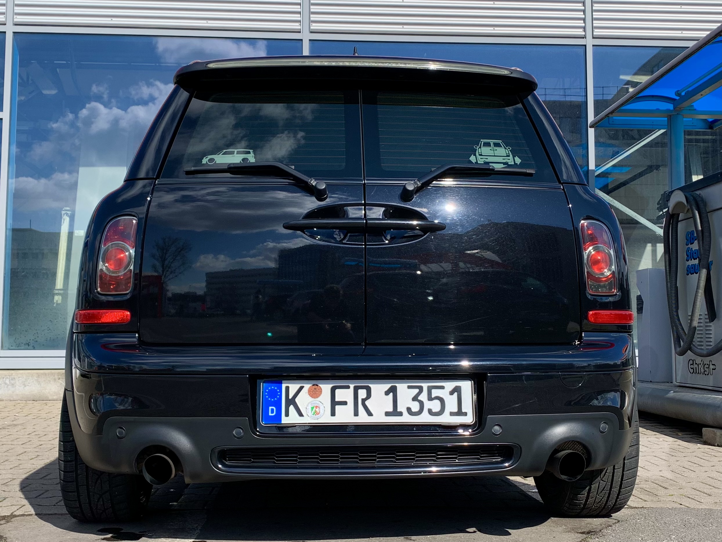

Die neue frisch lackierte mittlere Verkleidung des Stoßfängers ist nun montiert, dazu noch etwas Lackpflege...
Yeah! Nun ist der ArXXX wieder wie geleckt.. Liebe

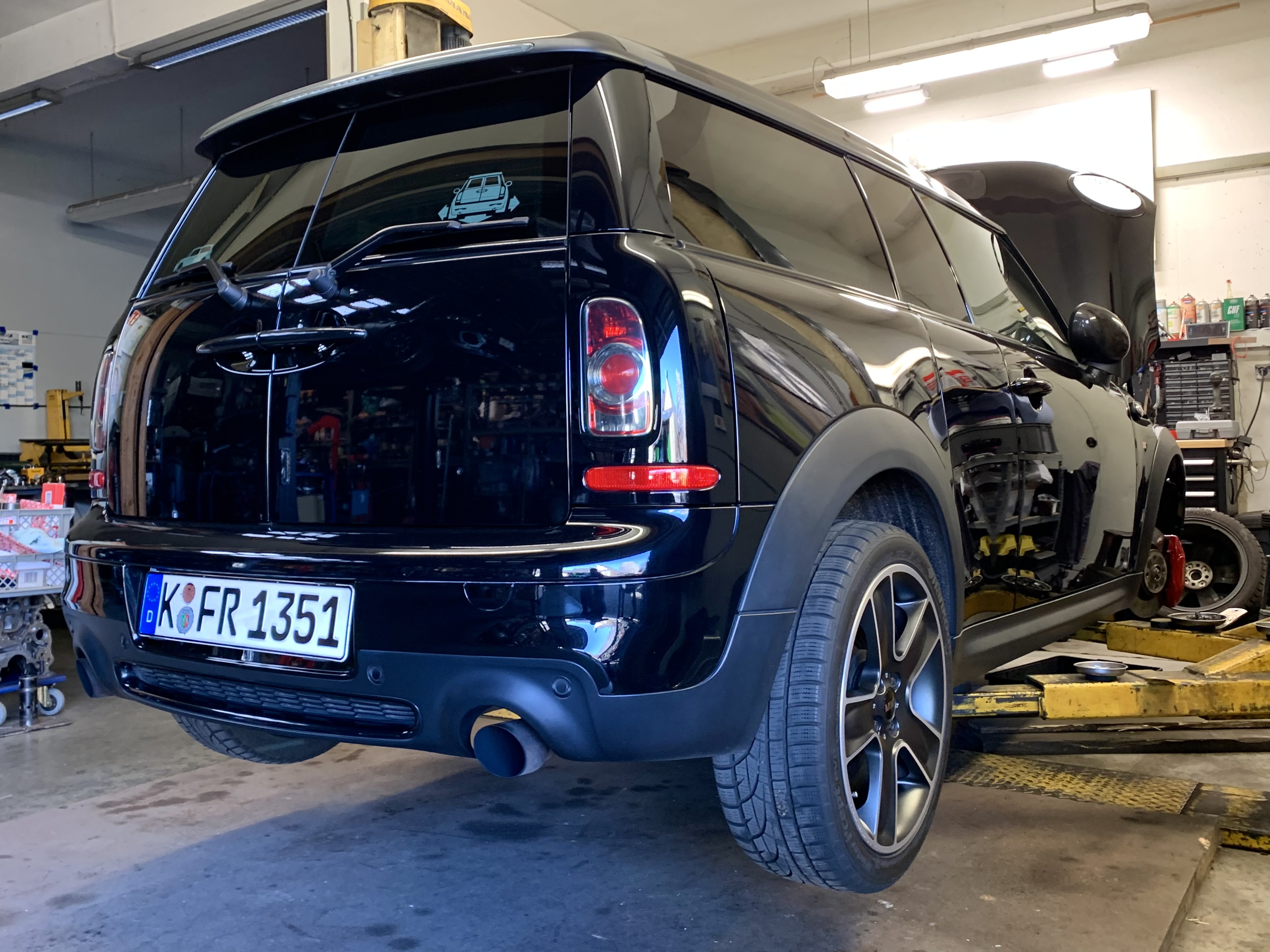

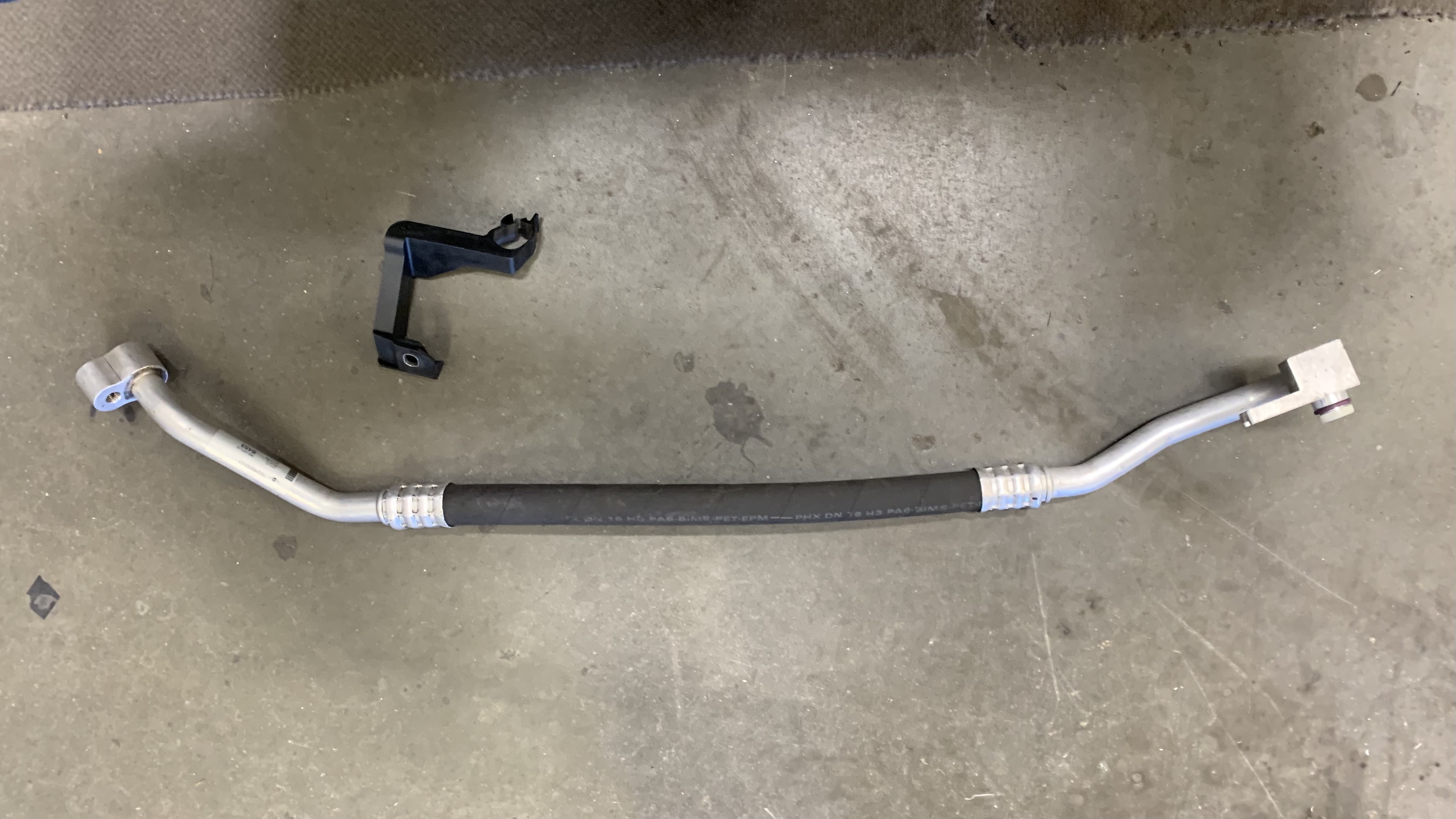

[Bild: attachment.php?aid=74616]
Ich halt mich kurz.

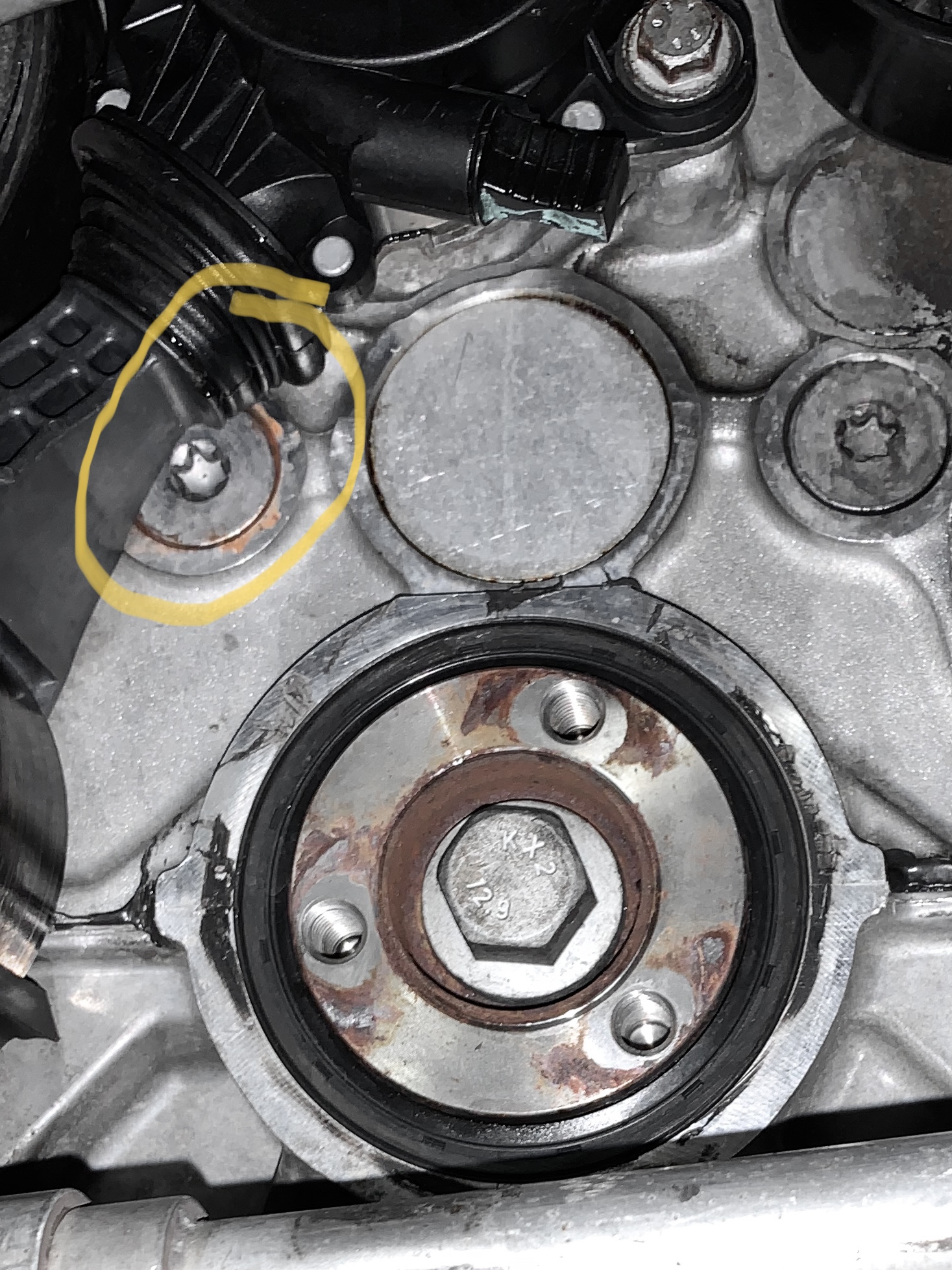

1. Auf Grund sporadisch auftretender Fehler beim Kaltstartverhalten, Drosselklaape ausgetauscht, Motor làuft wieder rund, bzw. nimmt wieder sauber Gas an.
2. Kurz darauf, Ölfleck am Stellplatz. Zunächst gerät eine Schraube im Motorblock in Verdacht, doch das Öl trat aus dem Vanosventil  heraus. Also, wenn ihr im Bereich der Markierung Öl zu sehen ist, trotzdem weiter forschen. 😉
[Bild: attachment.php?aid=74615]

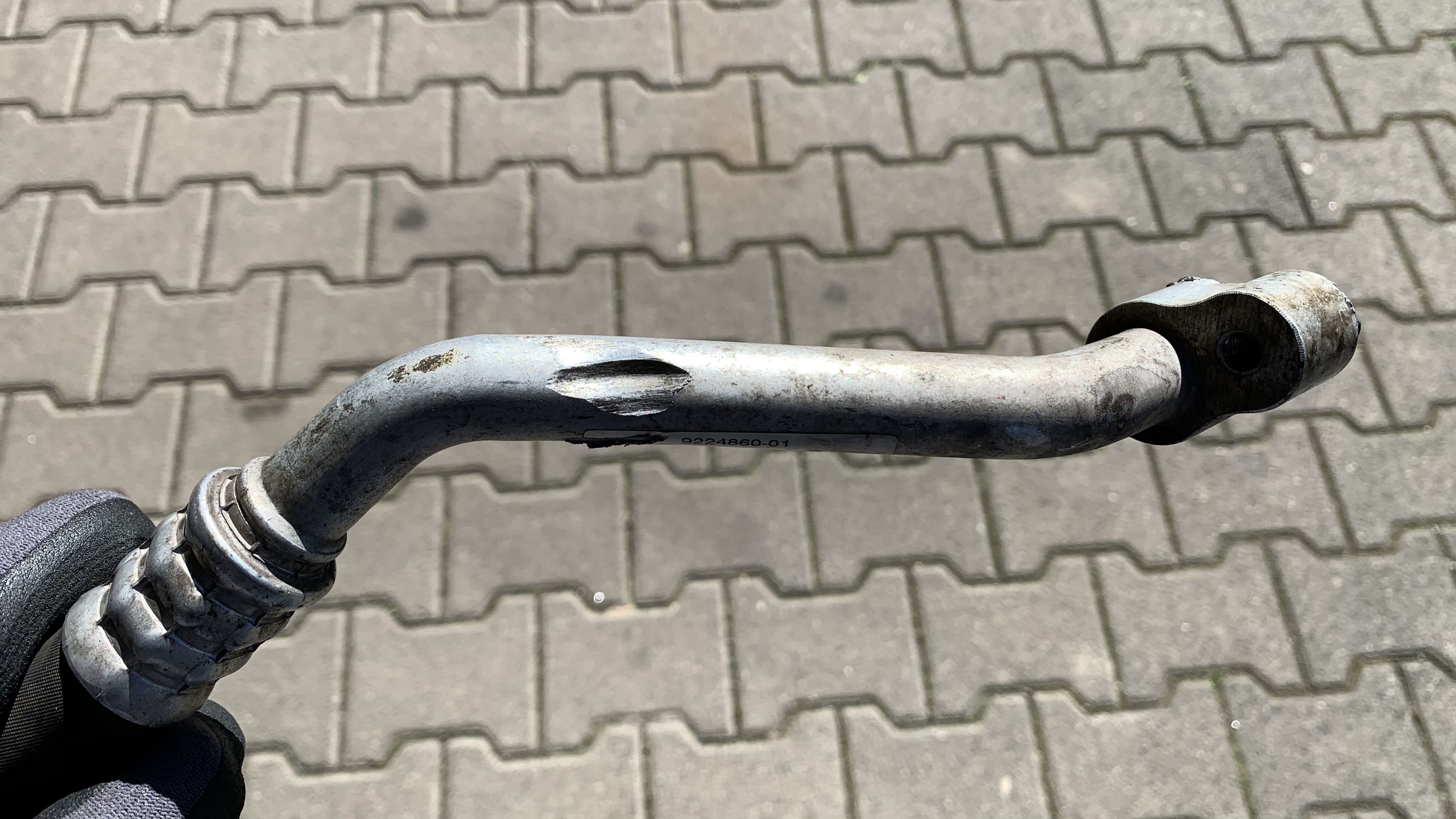

3. Zufallsfund Klimaleitung. Ein Halter der Leitung hatte einen Riss, dadurch hing diese etwas herunter, so dass es zu Berührung im Bereich des Fahrwerkes kam. Dadurch wurde die Leitung an der Oberfläche beschädigt. Da jedoch unklar ist, wie lange diese den Druck noch standhalten wird, wurde sie erneuert & natürlich auch ein neuer Halter montiert.
[Bild: attachment.php?aid=74620]
[Bild: attachment.php?aid=74618]
[Bild: attachment.php?aid=74619]
Einen kompletten Service der Klimaanlage gab es entsprechend natürlich auch noch.
