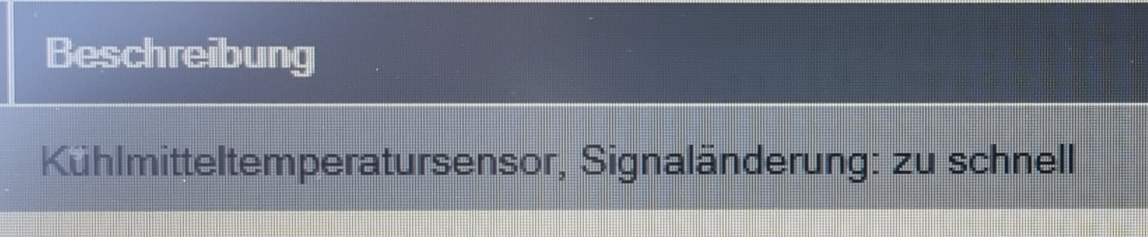

Ich habe an meinem Mini eine Autotool Anzeige für die Wassertemperatur und jetzt seit ein paar Tagen springt die Anzeige ziemlich stark. Heist die Temperatur geht von 20grad sehr schnell auf 60 hoch dann fällt sie wieder auf 30 usw bis sie irgendwann bei den normalen 105 angekommen ist. Erstmal habe ich mir nichts bei gedacht doch nun hab ich mal ausgelsen.
Siehe Anhang. Jemand eine Idee und so wie ich es gesehen habe kann ich nicht einfach den Sensor tauschen dazu brauch ich komplett das Thermostat ? Und zusätzlich dann diesen adapter Kabelbaum ?

Schau doch erstmal auf die elektrische Steckverbindung, vielleicht ist nur der Kontakt nicht mehr der beste oder es ist was am Kabel.
#3
Genau das. Das Einfachste dürfte es sein, zunächst nach einem Wackelkontakt
oder Kabelbruch der Zuleitungen zum KMT-Geber zu suchen. Ggf. zieht man eine
zweite (neue und damit nicht unter Kabelbruchverdacht stehende) Leitung parallel.

Wollte mal Rückmeldung geben und komplettes menschliches versagen als ursache preisgeben.
Hatte wohl mal vor 2 wochen oder so den Kühlmittelstand gecheckt und etwas aufgefüllt. Aber den Deckel nicht mehr draufgeschraubt 😅😅
