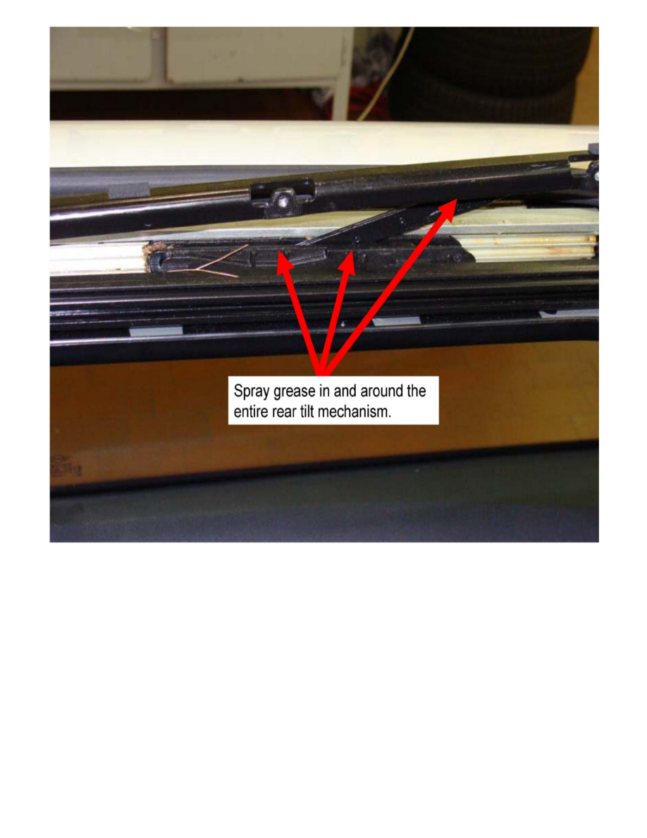

Über die A- und C-Säulen. Letztere sind bei geöffneter Heckklappe ganz oben links und rechts gut erkennbar,
siehe Bild.
Von der Mercedes-Benz-Gleitpaste habe ich schon öfter gelesen. Ich werde sie mir besorgen. Original wird sie
nur als 500-Gramm-Gebinde verkauft, aber es gibt einige Anbieter, die 15-Gramm-Döschen verkaufen. Das ist
praxisgerecht. Bei der LM-Paste war ich ebenfalls skeptisch, aber vmtl. ist sie auch nicht völlig ungeeignet. Von
Sprays halte ich für diesen Zweck gar nichts. Mit Paste und Pinsel kann man zielgerichtet auftragen. BMW ver-
wendet offensichtlich "Klüberplex BE 11-462".
