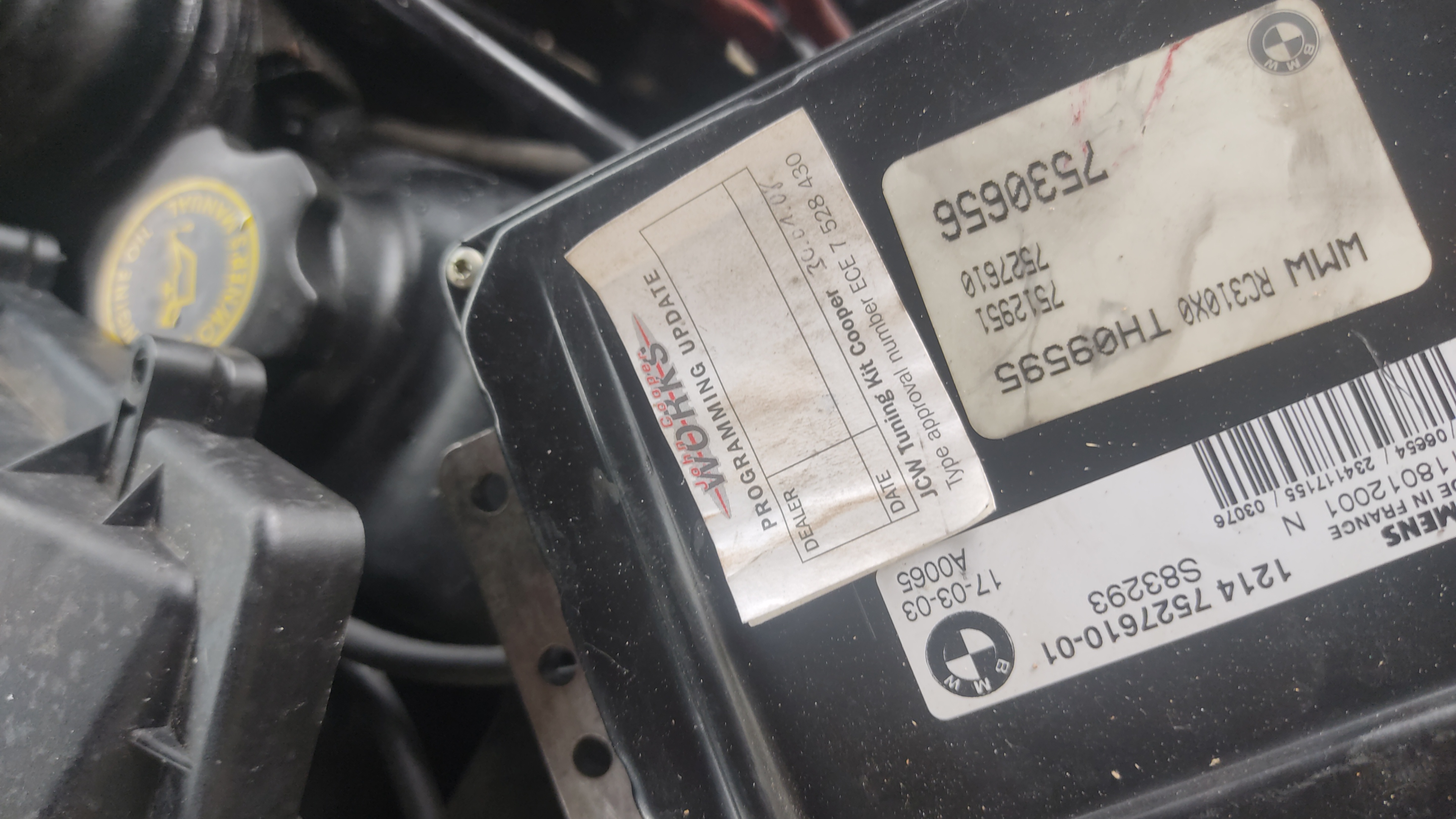

Kann die motorsoftware ausgelesen werden?
Mit kommt mein "neuer" Cooper extrem unspritzig vor im Vergleich zu meinem anderen.
Vor allem weil aufm Steuergerät der schöne aufjleber jcw aufgeklebt ist

Du kannst die Steuergerätdaten auslesen. Fahrgestellnummer, Nummer Grundsteuergerät und Nummer programmiertes Steuergerät..
Die gleichen Nummern findest du auf dem Aufkleber in verkürzter Form, mit Ausnahme der Fahrgestellnummer, die ist komplett.
Passt die Fahrgestellnummer zum Fahrzeug? Dann wäre der MINI eine COOPER bis Baujahr 8.2003. Stimmen dazu die Fahrzeugpapiere?
Beim Auslesen der Daten müsste der COOPER ein programmiertes Steuergerät mit der Nummer 12 14 7 530 656 mit Originalsoftware haben.
Liest du hier jetzt aber die Endnummer 7 528 430, wie auf dem JCW Aufkleber erkennbar, hast du einen der seltenen COOPER mit dem JCW Kit. Dazu gehörte ein geänderter Zylinderkopf, eine andere Auspuffanlage und eine ander Motorsoftware.
Bei dem Alter kann natürlich schon irgendjemand Teile wie Zylinderkopf oder Komplettmotor getauscht haben. Ob alles eben mit dem Originalzustand von damals übereinstimmt müsste man genau überprüfen. Ist in den Fahrzeugpapieren der JCW Tuning Kit Umbau mit Mehrleistung eingetragen?

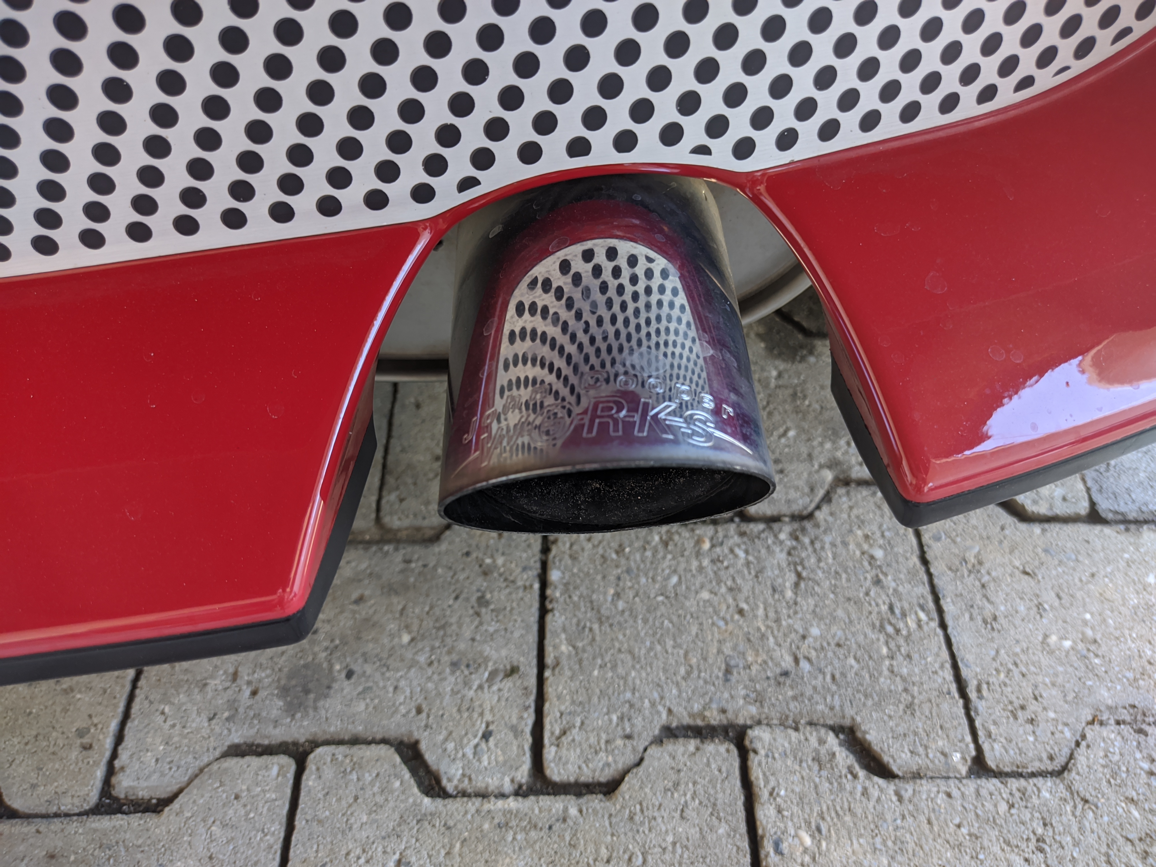

Am Motor sind die grau silbernen Schilder angebracht mit Seriennummer vom Kit.
Krümmer sieht nach einer Art Fächerkrümmer aus. Endtopf mit jcw Prägung. Luftfilterkasten deutlich anders als beim normalen Cooper, mit dem kanälchen Richtung Innenraum.
Er zieht bis ca 100-110 schön durch, braucht aber ewig auf Endgeschwindigkeit von knapp über 190, was ich aber auf die 205er schieben würde.
Allgemein fehlt einfach die Spritzigkeit die mein "normaler" Cooper hat
