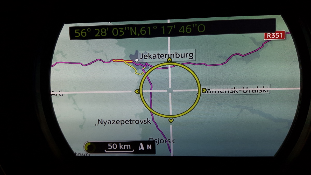

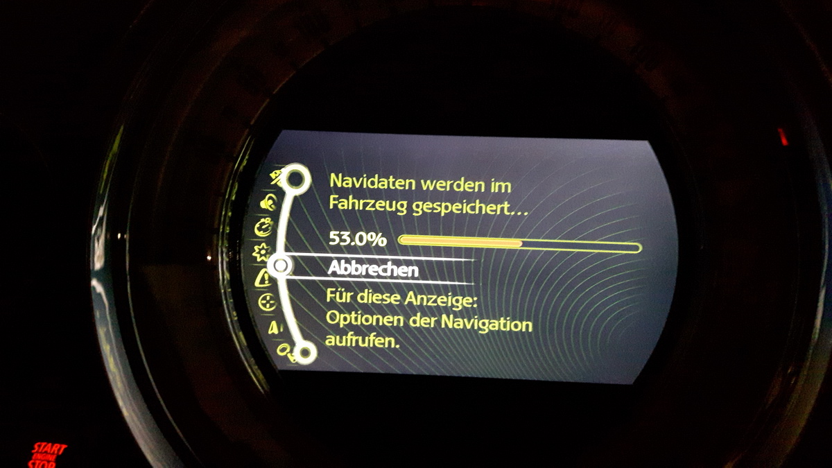

Das Update im R56 von Stand Europe MOVE 2017-2 auf Europe MOVE West 2020 hat funktioniert. Aber seltsam merkwürdig ist es schon:
Also den USB-Stick mit Kartenmaterial in die USB-Buchse im Handschuhfach und danach den Schlüssel in die Aufnahme gesteckt.
Es erscheint der Hinweis (Bild 3),
daß keine neueren Daten enthalten sind.
Trotzdem die Aktualisierung gestartet, es erscheint das bekannte runde Eingabemenü zur Buchstabenwahl für den FSC.
Danach startet also das Update, wobei nach etwa 45 min Fahrzeit immer noch 0,0 % im Fortschrittsbalken angezeigt werden (ohne Bild)
Beim nächsten Start wieder in das NAVI-Optionenmenü gewechselt, fing dann die Anzeige mal langsam an, weiterzuzählen (Bild 4).
Neustart am Schluß (Bild 5) und als ich mir die Version anzeigen ließ, bekam ich das: Europe EAST MOVE 2020 (Bild 6)
Ein vor einem Jahr eröffnetes Autobahnstück in meiner Nähe ist aber nun in der Karte enthalten, und wenn ich von den Bildern 7-9 mit Madrid etc. ausgehe, glaube ich, daß es schon die WEST Version sein könnte.

Ich sollte wohl noch nachtragen, daß beim R59 das Update mit dem selben USB-Stick (und einem separaten FSC natürlich) zum selben Ergebnis in der Anzeige geführt hat: Europe EAST MOVE 2020
Als der R59 beim
wegen der fälligen HU war, wurde das gratis nachgebessert und es zeigt nun die WEST Version an.
Beim R56 wird das ebenfalls bei nächster Gelegenheit nachgeholt.
