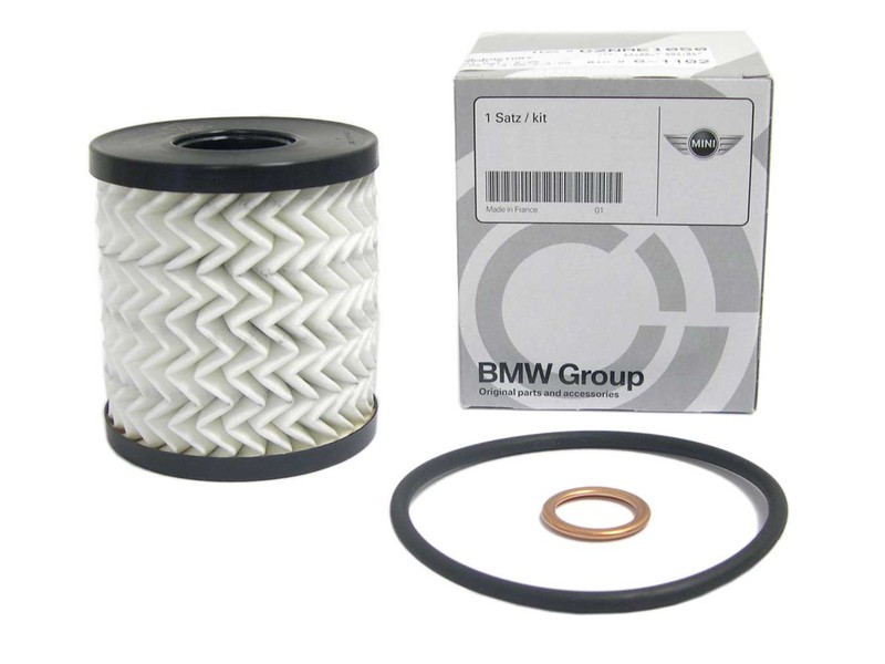

-Ölwechsel wurde von ca. 3000km gemacht. Kann ich das Öl wieder rein kippen oder sollte ich neues nehmen?
-Ölfilter würde ich wieder nehmen
-Ölaslassschraube klar neu
