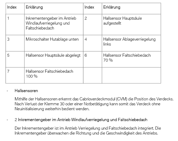

Wenn die beiden "Handgriffe" der Easy-Load-Verriegelung im Gepäckraum korrekt in Endposition sind könnte es ansonsten vielleicht einer der Hallsensoren für das Verdeck sein. Die geben Auskunft über die jeweilige Position.

Es gibt mehrere Hallsensoren, die auf die jeweilige Position des Verdeckgestänges reagieren, kenne die genauen Einbauorte nicht, aber seitlich im Verdeckkasten dürfte es auch einen geben.
Das ist nur ne Vermutung, ob da bei der Demontage was in Mitleidenschaft gezogen wurde.

Mega …….Wie schön ist dieses Forum…..
Motor an und siehe da es geht auf …..Juhu
Siehe Bild …..nun kann es endlich weitergehen.
Danke nochmals für die klasse antworten hier.
