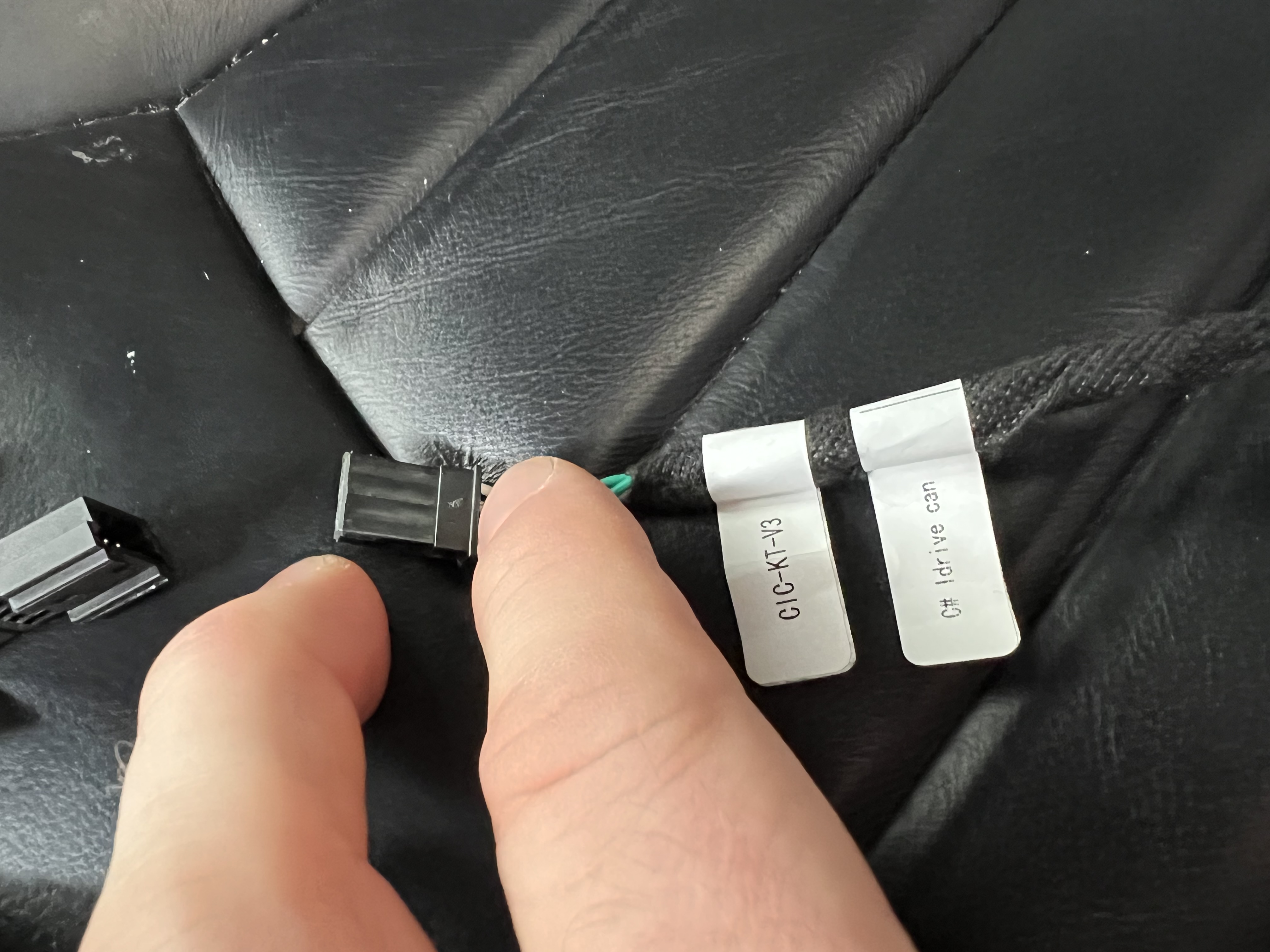

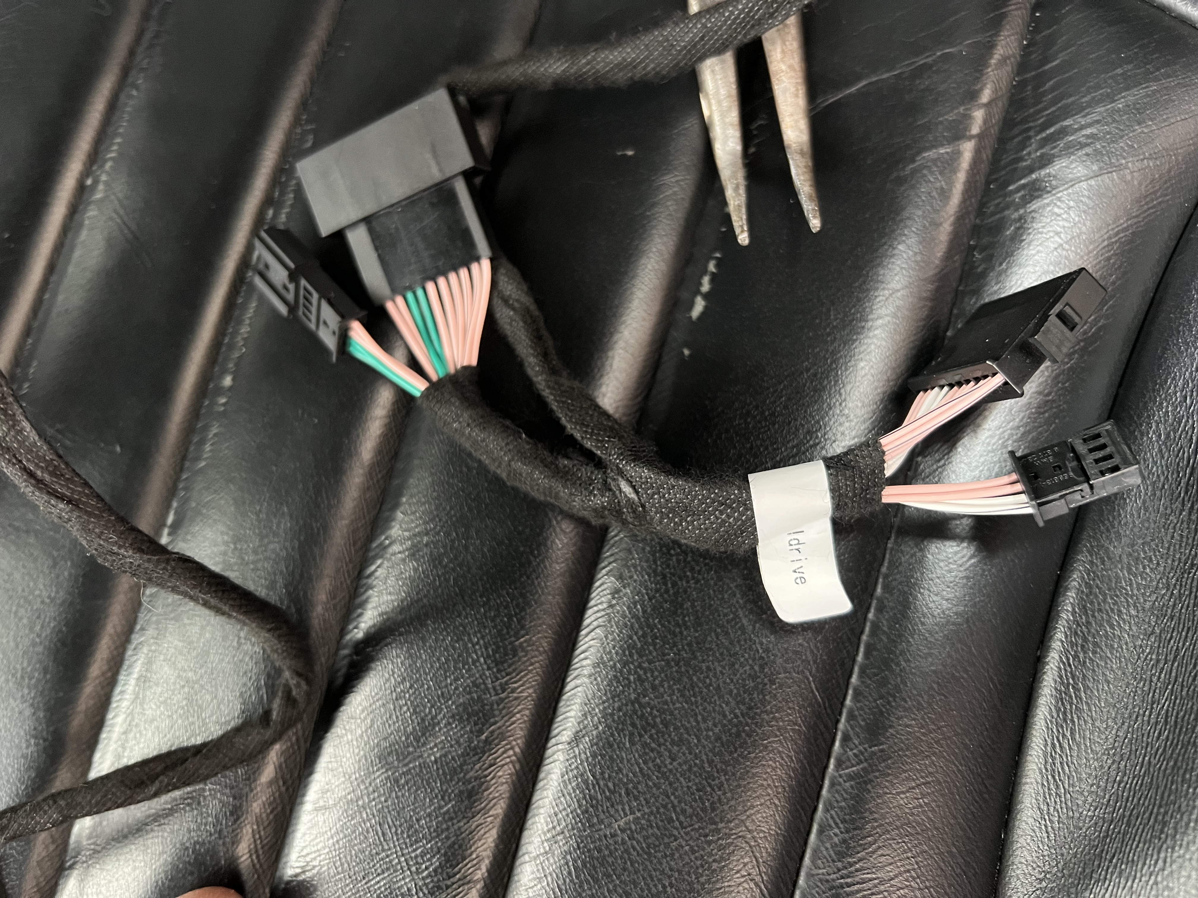

Habe mal die Stecker fotografiert damit ihr durchsteigt von was ich rede
Ich komme ja mit dem dicken Kabel wo der Stecker D≠CP CAN ALL IN angeschlossen ist an
Und habe hier zwei Abgänge A≠CP low Speed Can und L≠CP High Speed Can
Dann habe das nächste Kabel auf dem steht C≠ Idrive Can und auf der Ausgangsseiten 4 Stecker sind und dort Idrive steht!
Der Stecker von dem Home Button würde hier auch ran passen allerdings fängt der MINI dann an zu meckern (Elektronikstörung oder sowas) sobald ich die trenne ist wieder alles ok Huh
Und dann habe ich noch das Kabel Audio GND , muss ich das auch anschließen

Da müsste ein kleiner Stecker mit Ner Brücke dabei liegt denn du an H≠ Head Unit CAN ansteckend musst. Sonst ist dein CAN Bus unterbrochen und der Fehler kommt. Bei mir war keiner dabei und ich musste mir selber ne Brücke basteln.
Ah ok!
Nein eine Brücke war bei mir nicht dabei Confused
Mich verwundert nur, dass ich halt erst die Elektrofehlermeldung  erhalte wenn ich das OEM i Drive Power Kabel einstecke!
War das bei dir auch so?
Welche Kontakte muss ich denn Brücken Huh
Auf dem zweiten Bild (Seite 10/28) sieht man eigentlich genau wie es bei mir ist.
A# ist verbunden mit dem Y-Kabel zum Joystick
L# ist unbelegt
B# wird mit dem Stecker D# gebrückt. Pinbelegung weis ich grad nicht mehr aber ist eine der zwei eingezeichneten. Es sollte auf jeden Fall die gleichfarbigen Adern am Stecker B# überbrücken.
Wenn ich's noch richtig im Kopf habe, ist B# die Trennstelle der CAN-Verbindung der HU zum restlichen Fahrzeug. Wenn an B# keine Brücke angeschlossen ist, dann hat die HU nur eine CAN Verbindung zum rest, sobald die CarPlay Box hochgefahren ist und die CAN-Verbindung dann über die BOX läuft.

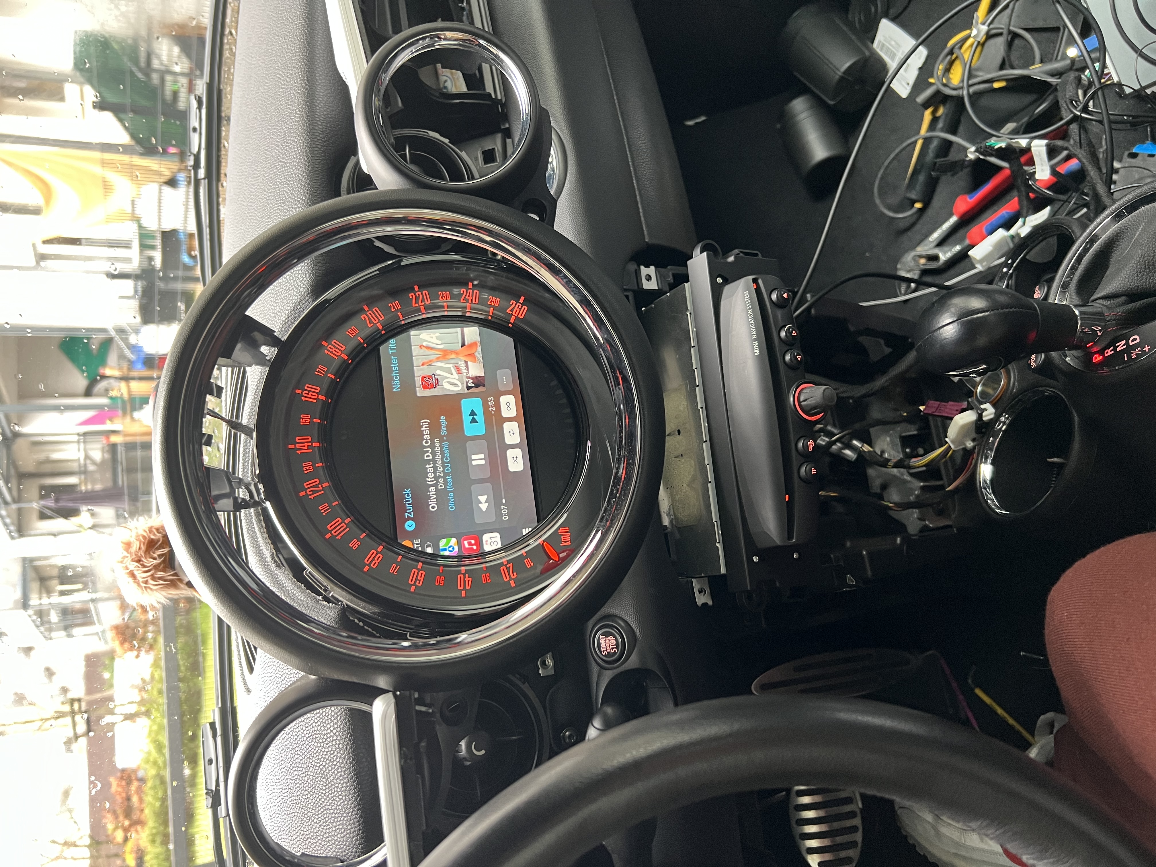

So euch nochmal Vielen Dank für die Hilfe!
Hatte mich mit denen von Andream auch nochmal kurzgeschlossen!
Also bei mit kommt da tatsächlich keine Brücke drauf! Ist wohl wieder was neues!
Mein Problem war wohl das ich das das Can Power Kabel erst in die Box gesteckt hatte und dann es erst mit dem Home Button verbunden habe! Rolleyes
Nachdem ich jetzt erst den Home Button an das Y-Stück und dann den Stecker in CAN Power Box gesteckt habe lief alles und ich habe auch keine Elektrostörung mehr bekommen!
Jetzt muss ich mich nur noch einmal mit dem Car Play und dem Audiogedöns beschäftigen!
Damit ich es noch schaffe dass nicht nur die Apple Musik sonder auch die Navigationsansagen über Google Maps abgespült werden!
