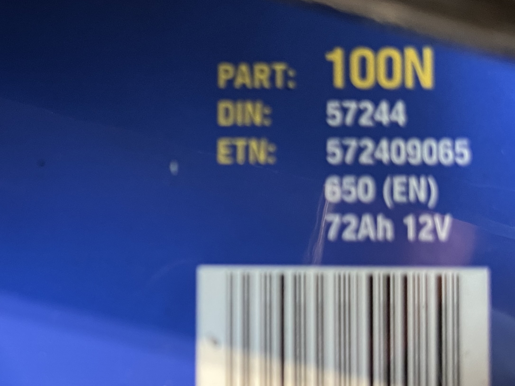

Im Juli hat sich bei mir die Batterie verabschiedet, ca. sieben Jahre wurde sie alt. Ich hab da gar nicht lange rum gemacht, von wegen aufladen usw., sondern beim Krumm in Pulheim direkt ne neue bestellt.
[Bild: attachment.php?aid=79324]
[Bild: attachment.php?aid=79325]

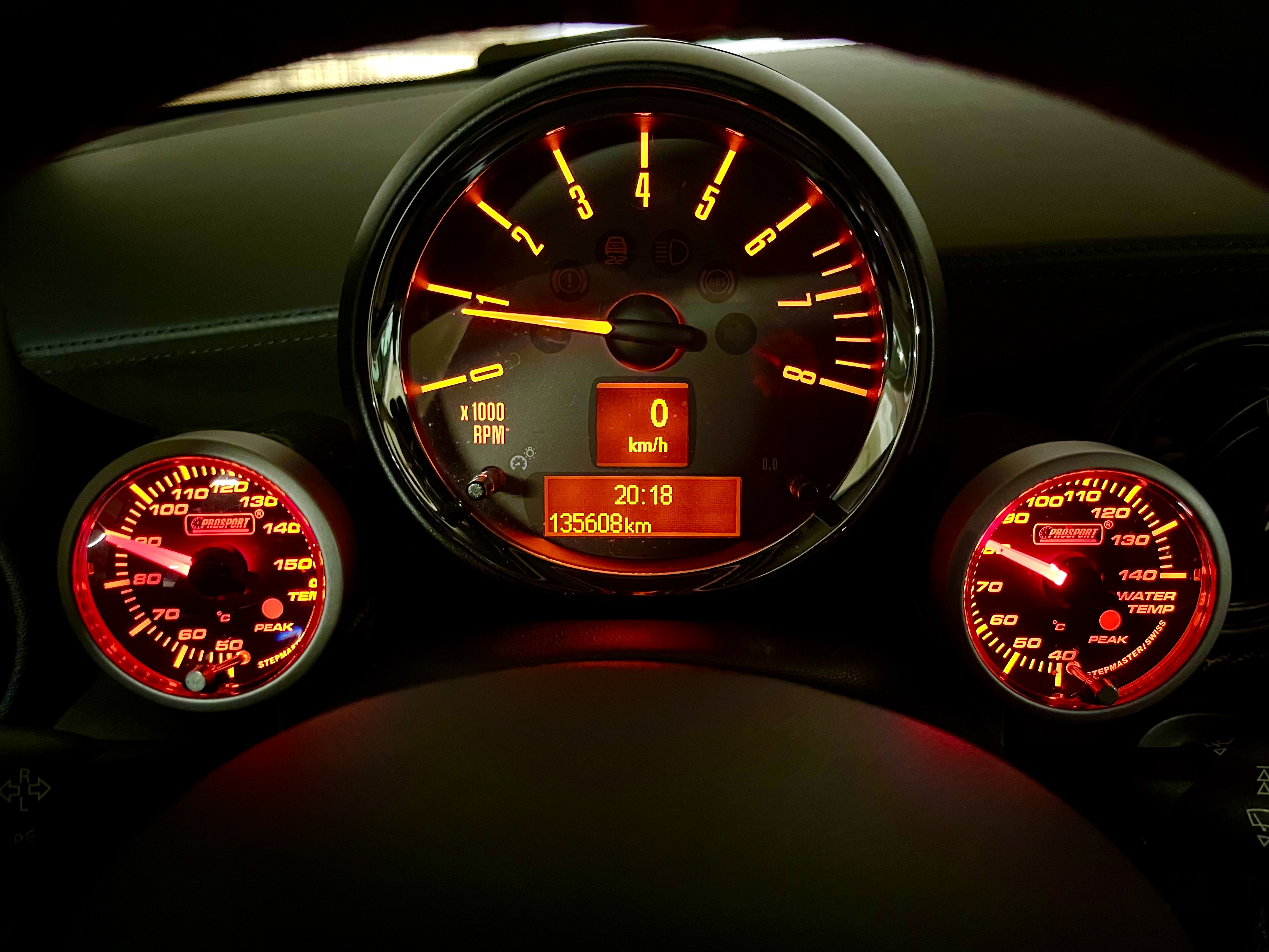

Öl- und Wassertemperatur nach einer „Kaltfahrt“, nachdem ich zuvor einige Kilometer recht zügig auf der Autobahn unterwegs war…
[Bild: attachment.php?aid=79439]
…und nach ein paar Ampelstops, letztendlich in der Garage.
[Bild: attachment.php?aid=79440]
Außentemperatur ca. 6 °C.
Sieht doch ganz gesund aus. Smile
