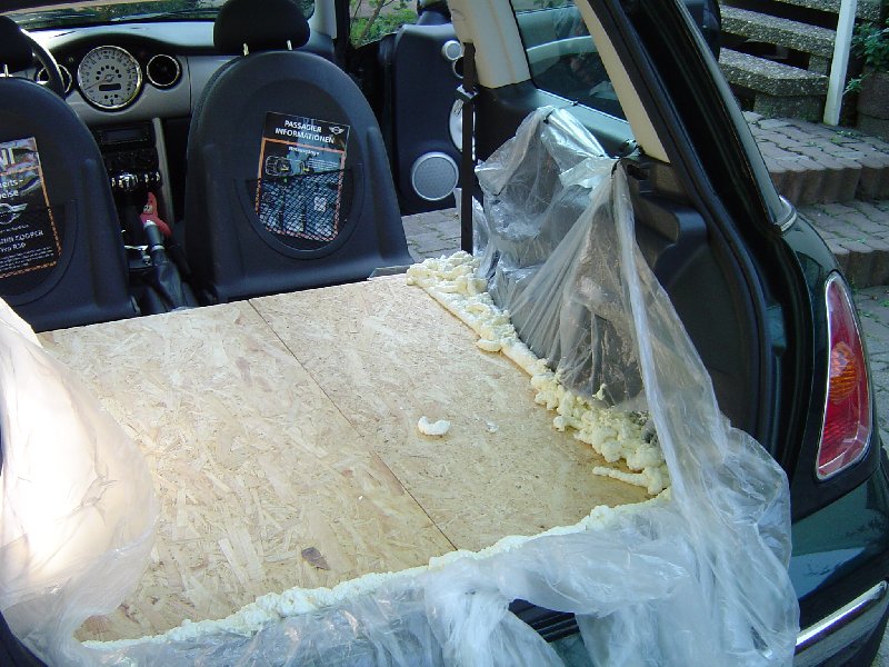

#23
sehr geil.
ich überlege seit nen halben jahr für meinen hund sowas zu machen.
aussedem hab ich dank subwoofer keinen kofferraum.
da wäre die idee mit doppelten boden schon sehr geil.
wie mach ich jedoch am besten eine schablone da der innenraum doch alles andere als gerade ist, bzw wie hab ihr es festgemacht auf der karosse?

minihazza und ich haben damals mit pappe eine schablone auf den kofferraum passgenau zugeschnitten, die dann aus einer mdfplatte ausgeägt und mit stoff bezogen. als füße dienen zwei längliche mdf teile. befestigt ist der doppelte boden bei mir nicht, der sitzt so genau dass dies gar nicht nötig ist. poltern oä tut auch nichts. ladekante (plastik), doppelter boden und umgelegte sitze bilden eine ebene fläche. so kann man zb im mini auch zu dritt übernachten: fahrersitz, beifahrersitz und hinten mit umgelegten sitzen zusammengerollt der dritte Zwinkern
aber hattest du, balrox, meinen boden nicht schon mal bei einem stammtisch in wien gesehen? Head Scratch
however kannst du auch gern mein boden als vorlage nehmen - oder wenn du mal in amstetten bist, minihazza müsste die pappenvorlage auch noch irgendwo haben Top
gruß

Schablone ist nicht so einfach gewesen. Ich habe alles mögliche probiert. Zum Schluss haben wir den MINI mit Folie ausgelegt und haben die Seitenteile mit Bauschaum ausgefüllt. Das gab eine erstaunlich gute Schablone(hab mal ein Bild angehängt).Festgemacht ist die Platte mit Winkeln. Wenn du die Rückbank raus hast, kommen ein paar schön vorgebohrte Löcher zum Vorschein.
