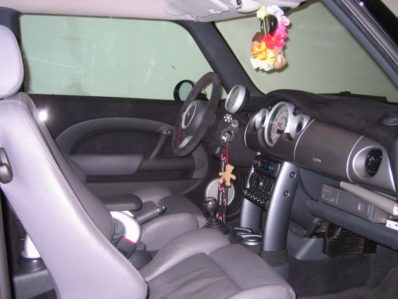

Dachte ich auch. Aber laut Schwartau hat er beide Seiten verbaut und auch ne ABE dafür.
[Bild: attachment.php?attachmentid=13831&d=1142892965]
#12
also ich hab beide seiten drin. und es wurde mir eingetragen. es gibt in der abe irgend son absatz unter welchen vorraussetzungen nur die fahrerseite verbaut werden darf. der chefingeneur des tüv lübeck hat die abe 15 minuten gelesen und mir beide sitze abgenommen. also wird das schon seine richtigkeit haben.

also fakt ist : es gibt 2 verschieden konsolen zu bestellen die auch wirklich verschieden sind! wie man auf meinen bildern sieht passt beides wunderbar, und es sind auch auf beiden seiten die gurte angebracht!
MAL ZUR AUFKLÄRUNG DER GANZEN SACHE EIN AUSZUG AUS DER ABE :
für den Mini gilt Anmerkung "D2".
D2 : "bei Sitzplatzbelegungserkennung im Originalbeifahrersitz ist nur der Austausch des Fahrersitzes möglich"
ich hoffe damit sind alle spekulationen beendet. ich hoffe ich habe euch geholfen.
