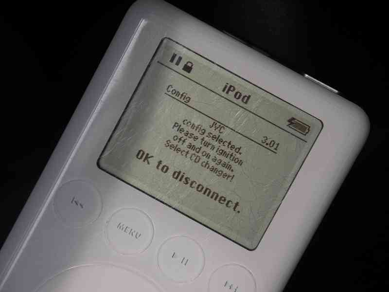

Mein iceLink-Adapter will einfach nicht so recht rund laufen. Wenn er denn läuft, dann ist für gewöhnlich alles in Butter.
Aber er neigt doch relativ häufig dazu abzustürzen.
Hat man z.B. den iPod längere Zeit nicht an gehabt, und er muß richtig booten, dann will der iceLink den zuletzt gespielten Titel abspielen (man siehts dann im Display), und dann kann es gut gehen, kann aber auch abstürzen.
Ein ganz besonderes Problem scheint die Einschaltphase zu sein. Wenn ich die Zündung anmache, startet ja sowohl Autoradio, iPod als auch iceLink. Starte ich den Motor geht ja kurzfristig alles aus und dann wieder an. Stand das Radio auf Wechsler, also auf dem iceLink, dann ist das Display leer. Wenn ich dann die Quellen durchschalte, funktioniert es für gewöhnlich. Es ist aber auch schon vorgekommen, daß die Anzeige nicht erloschen ist, der iPod lief, und im Display "Reset 8" stand. Die Bedienung des iPod funktioniert dann nur noch über die klassische iPod-Bedienung. Schalte ich die Quellen durch, ist der Wechsler anschließend nicht mehr vorhanden. Aus- und Einschalten aller Komponenten hilft nicht, nur das Ziehen der Sicherung.
Autoradio ist ein JVC KD-SH909R, der iPod ist ein 3G; und die Firmware des iceLink ist 3.01? Kann letzteres sein? Ich dachte, 2.10 wäre die neueste.
Grüße
Reinhard
p.s.: wollte das Phänomen gerade mal fotografisch festhalten. NATÜRLICH funktioniert der iceLink so, wie er soll. War ja klar Smile :) Er wird wahrscheinlich oben genannten Ärger erst dann wieder machen, wenn die Kamera gerade nicht zur Hand ist. Smile :)
[Bild: attachment.php?attachmentid=20695&d=1162581320]

#3
War gerade auf http://www.densionusa.com und habe dort feststellen müssen, daß 3.01 wohl eine Version explizit für JVC-Radios ist, nebst dem unmißverständlichen Hinweis "Do not upgrade to any other version", womit sich Firmware-Experimente leider ausschließen. Traurig
Grüße
Reinhard

Habe eine Art Workaround bis jetzt gefunden:
1. iPod nur an- und abklemmen mit abgeschalteter Zündung.
2. Bevor man man den MINI startet, Radio auf FM oder CD stellen.
Seitdem habe ich praktisch keine Abstürze mehr. Das ist natürlich nicht wirklich praktisch, weil man immer dran denken muß.
Vor allem der zweite Punkt scheint Ausschlaggebend zu sein. Gibt es eigentlich eine Möglichkeit beim MINI, das Autoradio so anzuklemmen, daß es beim Starten nicht ausgeht? Mit anderen Worten: Welches Gerät im MINI wird beim Starten NICHT ausgeschaltet, damit man die Stromversorgung des Radios darüber laufen lassen kann? Am schönsten wäre natürlich ein Gerät, das schon funktioniert, wenn die Zentralverriegelung geöffnet wird. Dann liefe die Musik schon, wenn man einsteigt.
