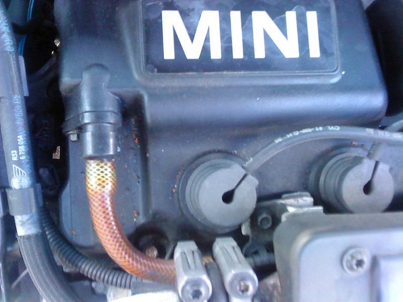

Meine Probleme sind er hat ab 4000 Umdrehung viel zu wenig Leistung für einen Cooper S , woran könnte es liegen und er hat Wasserverlust , habe mal Bilder gemacht . Außerdem ist vom Vorbesitzer ein Gartenschlauch oder sowas verarbeitet worden , weiß nur leider nicht welche Funktion dieser Schlauch hat , vielleicht könnt ihr mir ja bitte helfen und vielleicht sollte man diesen schlauch durch einen Originalen wechseln .

Den Gartenschlauch würde ich lassen wenn er Stramm sitzt. Das ist die Kurbelgehäuseentlüftung, die alten Schläuche haben manchmal komische Geräusche beim Gaswegnehmen verursacht.

Okay , danke für die schnelle Antwort , also versuch ich es mal mit dem Überdruckventil und der Klimaschlauch ist ja dann nichts schlimmes , nur gut zu wissen =) , danke . Aber habt ihr nen Tipp wegen des Leistungsverlustet ab 4000 Umdrehungen , also beim Auslesen war kein Fehler , habe nur kein lust hunderte Euros für Werkstätten zu zahlen .
