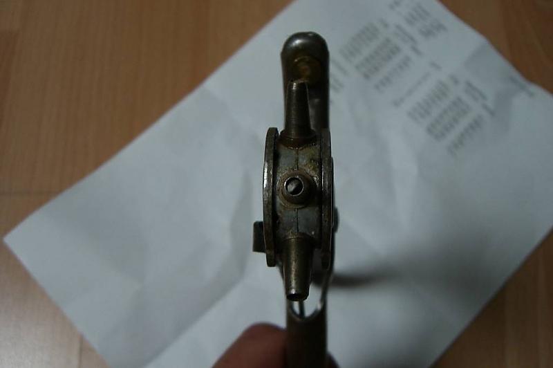

Hallo Leute,
ich habe den Umbau durchgeführt..man muss ja an 4 Steckerpositionen die Kabel vertauschen..Sprich 8 Kabel raus und jedes paar miteinander tauschen.
Da für habe ich ein einfaches Werkzeug gefunden um die Kontakte aus dem Plastikstecker raus zu bekommen..eine Lochzange ..sprich eine Zange um z.B. Zusatzlöcher in einen Ledergürtel zu zwicken.
Einfach mit der Zange auf dem Bild mit dem richtigen Röhrchen (ca. 4mm aussen) von unten in den Stecker drücken..dann kann man die Kontakte ganz einfach nach hinten rausziehen. Danach ganz VORSICHTIG die Steckernasen wieder aufbiegen und in die neue Position einfügen.
Ich hoffe es funktioniert bei euch so einfach wie es bei mir war.
Und das Beste: kein Löten abzwicken und teueres Werkzeug kaufen müssen Yeah!
Thats it
[Bild: zange1.JPG]
