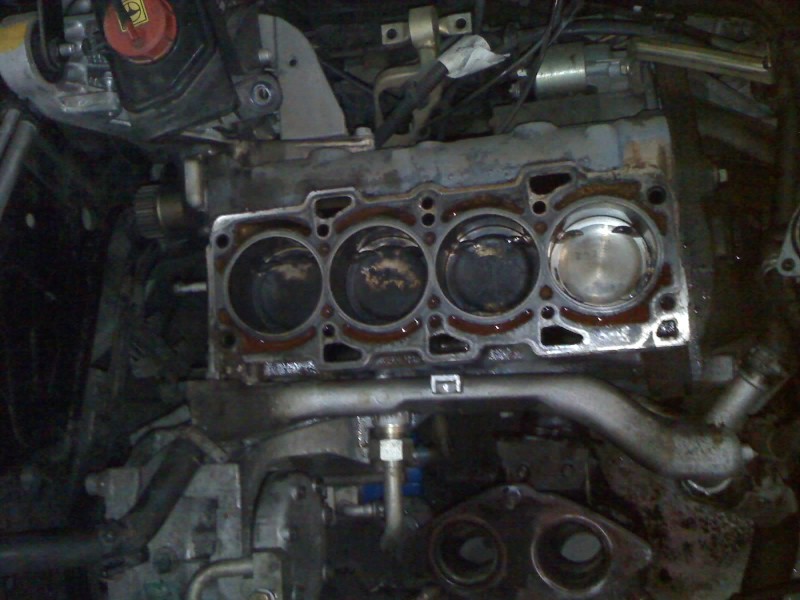

Doc schrieb:Die Hatten wohl auch bekoppte ausreden habe das noch nie mitbekommen das man Ausversehen Wasser mittankt .. da war bestimmt auch vorherwas dranne .... wette ich drauf ...
Das ist überhaupt keine bekloppte Ausrede sondern eine bekannte Tatsache, wenn der Tank der Tankstelle ziemlich leer ist und durch Wetterwechsel die Luftfeuchte ansteigt kommt es im Innern des Tank zu Wasserkondensation. Wenn man Pech hat tankt man viel (zuviel) dieses Kondenswasser mit.
In Frankreich mussten wir mal in der Not bei einem Mousquetair-Supermarkt tanken, das Benzin war so schmutzig das nach ca. 20Km der Benzinfilter dicht war und ausgebaut werden musste (war ein Oldtimer mit Vergaser).
Ein bischen Wasser im Benzin macht nichts sondern reinigt sogar noch den Brennraum, das sieht man wenn man mal einen Motor mit ZKD-Schaden zerlegt, der Zylinder so die ZKD Wasser durchliess ist blitzsauber. Aber zuviel Wasser schadet der Benzinpumpe da diese durch den heutigen Sprit eh schon relativ wenig geschmiert ist, speziell die Hochdruckpumpen sind sehr empfindlich.
Anbei ein Bild eines Motors mit defekter ZKD
