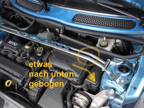

Fahre einen MINI Cooper Bj. 05/05 und die Domstrebe von chromdesign passte auch nicht auf anhieb rein Achselzucken . Der Batteriekasten ist einfach zu hoch Motzenund die Lösung mit dem kompletten Auftrennen gefiel mir nicht so gut, nachher kommt noch Feuchtigkeit an die Stecker vom Steuergerät Head Scratch, darum hab' ich ein bisschen rumprobiert und folgendes verändert:
Mir fehlten ca. 7mm (ohne Dämmatte gemessen)
[Bild: attachment.php?attachmentid=52562&stc=1&d=1237133392]
Die Domstrebe an der markierten Stelle noch ein bisschen weiter nach unten gebogen, so kommt sie im Bereich des Luftfilterdeckels etwas höher.
[Bild: attachment.php?attachmentid=52563&stc=1&d=1237133392]

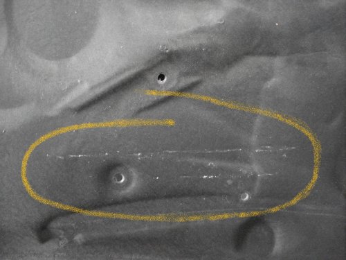

Pataflex oder Knetgummi oder ähnliches an der Haube befestigt, nach dem Öffnen lässt sich erkennen wo genau es noch Berührungspunkte gibt.
An der Schräge der Versteifung in der Haube (rechte Markierung) gabs die größten Probleme. Um von der Stelle weiter weg zu kommen habe ich

Da die Haube jetzt ohne Berührung zu schließen war (Karosserieteile außen bündig), habe ich die Schallschutzmatte wieder montiert, die Domstrebe mit Kreide bemalt => den weißen Abdruck kann man ganz gut auf der schwarzen Matte erkennen.
[Bild: attachment.php?attachmentid=52568&stc=1&d=1237133392]
An den entsprechenden Stellen habe ich das Dämmmaterial bis auf eine ca. 1mm dicke Schicht entfernt. So bleibt noch ein bisschen weiches Material zwischen Domstrebe und Haube als Puffer stehen und die Matte fällt nicht gleich auseinander.
Die Stellen habe ich etwas schwarz angemalt: FERTIG! Sonne
