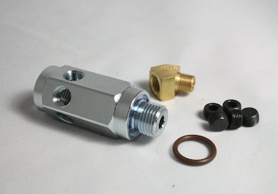

Wie und wo Öltemp abgreifen:
  1. Entweder wie beim R53 den Fühler in die Ölwanne anstatt der Ölablaßschraube. Jedoch ist diese beim R55 unten an der Wanne (und nicht wie beim R53 seitlich) und somit steht dann als tiefster Punkt der Fühler/Kabel raus... nicht optimal.Traurig
  2. Ölstabfühler gibts als Alternative. Dazu kann ich nix sagen. Ich habe lediglich gehört dass dies recht mühsam sein soll da man die Kabel dann immer rumliegen hat...vielleicht hat ja jmd anderes damit Erfahrungen gemacht.
  3. Adapter: in des USA habe ich dann einen Adapter für den R55/56 gefunden welcher am Zylinderkopf vor den orig. Öldruckschalter gesetzt wird und seitlich die Möglichkeit bietet diverse Fühler anzubringen (Temp/Druck). Dies war meine Wahl.

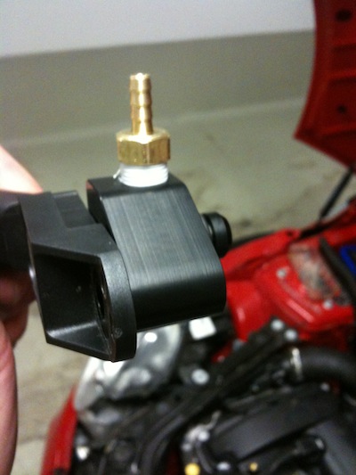

  2. Also landete ich bei einem Alu-Adapter der zwischen dein originalen Fühler und einen Ansaugschlauch kommt. Wie sich dieser Schlauch nennt...keinen Ahnung Oops!. Zumindest sitzt der Fühler unter dem Luftfilter und oberhalb der Sauganlage. Dort wird dann ein Schlauch angeschlossen der in den Innenraum ans Instrument geht.
    Hier der Adapter schon am original Fühler

Turbodruck-Adapter:
Ist der Luftfilter weg, einfach den orig. Fühler abschrauben
und auf den Adapter setzten, Schlauch anbringen
und wieder befestigen.

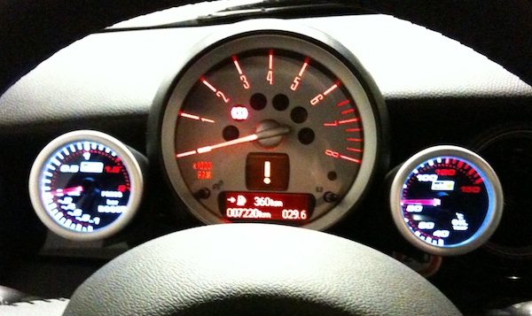

Nun könnt ihr euch ans Verkabeln der Instrumente machen. Das ist auch recht einfach. Ich habe mit Schmarotzerklemmen den Strom am Zigarettenanzünder abgegriffen.
Zur Dimmung kann man ein Kabel am DSC Knopf nehmen... aber welches das war weiß ich nicht mehr.
Naja so sah es dann bei mir aus:
Nach leichter Modifikation der Beleuchtung so: Yeah!
