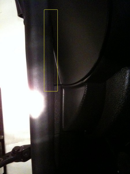

Und hier ist auch schon der "Einbau". Yeah!
Sorry für die miesen Fotos ... iPhone und schlechtes Licht Pfeifen
Das CarKit darf links an der Scheibe         seine Arbeit verrichten. Einziger Nachteil ... ich bin Rechtshänder Confused
Aber in der Mitte empfinde ich es störend. Noch dazu ist es dann weiter weg. Augenrollen So wird eben auch noch die Motorik der linken Hand geschult. Lol
Den AUX habe ich, wenn auch nicht fachmännisch Oops!, bereits fix verkabelt. Dafür ist das Kabel aber auch wieder in einer Minute heraußen. Mr. Orange
Entlang dem Armaturenbrett bin ich Rüber zur Türdichtung     . Dort unter die Dichtung     bis runter zur Motorhaubentriegelung. Oberhalb dieser rüber     unter die Lenksäule. Entlang der unteren Fußraumabdeckung weiter zur Fußraumlüftung. Dort gibt's einen schönen Spalt in den das Kabel passt     . Am Ende vom Spalt hinein in die Mittelkonsole. Anstecken ... Fertig ist der Zauber Yeah!
Für den Strom muss ich mir noch was einfallen lassen, da das mitgelieferte Kabel für den gleichen Weg zu kurz ist Motzen.
Mit der Tonqualität über den AUX bin ich durchaus zufrieden. Auf jeden Fall besser als aus dem Kopfhörerausgang des iPhone, zumal der Ausgangspegel bei dieser Variante auch höher zu sein scheint. Top
Bis jetzt taugt mir das Ding. Yeah!
