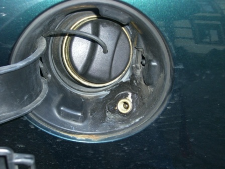

Also ich habe meinen MINI umbauen lassen auf Autogas.
Die Variante mit einem Tank unterhalb des Kofferraumes war allerdings nicht machbar, da es keinen Tank in dieser kleinen Größe gibt Traurig
Also wenn dann Richtig: 60Liter Tank in den Kofferraum!
Jetzt hab ich zwar leider nicht mehr viel Platz im Kofferraum, aber dafür macht Bleifuß-Fahren wieder richtig Spaß Smile :)
Zur Umrüstung:
Kosten: 2.454,02 €
(ich hab nicht den günstigsten für 1850,-€ genommen, weil mir das dort nach "Discounter-Umbau" aussah. Und ich lass ja nicht jeden an meinen MINI)
Seit der Umrüstung am 22.06.2007 habe ich ca 7000km mit Autogas hinter mir.
Der Motor bzw. die Autogas-Anlage schaltet zeimlich schnell auf Gas um: je nach Außentemperatur nach 0,5-2 Minuten. Manchmal auch schneller!
Das Umschalten wird nur durch ein *PIEP* und eine LED der Anlage signalisiert, ansonsten merkt man keinen Leistungsverlust.
Wenn die Anlage bei sehr starker Beschleunigung umschaltet kann es zu einem kleinen Ruck kommen, als ob ein Zylinder "ausgelassen" wird. Dies ist allerdings ziemlich selten und nur einmal während des Umschaltens.
Wie schon gesagt merkt man während der Fahrt keine Unterschiede zwischen Gas- und Benzin-Betrieb. Man kann ja während der Fahrt ständig umschalten zwischen Gas und Benzin.
Der Verbauch mit Gas liegt bei mir bei ca. 10l/100km. Also ca 1-1,5l mehr als im Benzinbetrieb.
Da der 60l-Tank "nur" zu 80% gefüllt wird und auch nicht kpl leer gefahren werden kann ergibt sich bei mit eine Reichweite von ca 400km mit Autogas. Zusammen mit dem Benzin-Tank (Reichweite ca. 500km) komme ich somit auf eine Gesamt-Reichweite von ca 900km!!!!
