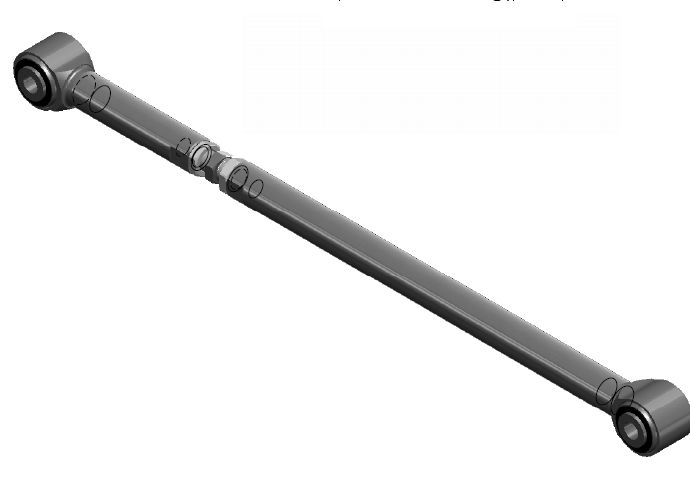

Das Problem:
1. Der MINI bekommt nach einer Tieferlegung zu viel Sturz auf der Hinterachse.Sturzwerte von 2 Grad ++ sind die Regel. Eine Korrektur ist bei den R50/53 Modellen, bis Facelift, überhaupt nicht möglich. Ab Facelift ist zwar eine Excenterverstellung vorhanden, der Verstellbereich reicht aber nicht aus. Auch die R56/57 usw. Baureihe verfügt über diese Verstellung, auch hier ist der Verstellbereich zu klein.
2. Folge: Erhöhter Reifenverschleiß vorne, geringere Kuvengeschwindigkeit.
Die Lösung:
Gibt es eigentlich schon länger:
1. Aus GB und oder Amiland
2. Problem: Kein TÜV.
3. KW hatte sich entschlossen auch in diesem Bereich tätig zu werden. Nach Rücksprache mit KW war das Problem dabei bessere Festigkeitswerte zu erreichen als bei den Serienquerlenkern. Dies erwies sich als nicht ganz unproblematisch. Die ersten Prüfmuster hielten den Vorgaben nicht stand, was die Vermutung nahelegt, das andere Produkte in dieser Hinsicht nicht ganz unproblematisch sind. Mittlerweile ist auch das gelöst.
Die Teile sind jetzt lieferbar
Das Gutachten , gibt es seit heute. Anhang.
Der Listenpreis beträgt 299 €.
