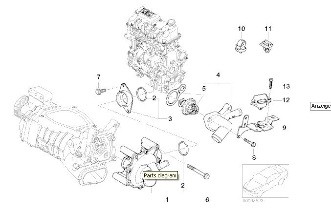

McFly schrieb:da sind aber auch genug wasserschläuchln ... zu der Wp, weg von der WP, das ist das 2. Entlüfterschrauberl, ... das is es praktisch voll mit "Wasser" in dem Bereich ...
aber nat. könnts auch die WP sein ... ich würd nur vorher alles andere hoffen ...
wenns die WP ist, kauf auch gleich einen FL/oder Works Kompi und tausch den gleich mit ... kommt halt auch auf deine KM an ......

2. Entlüfterschrauberl? - Wo liegt das genau, kannst event. die Teilenr. nennen, damit ich mich bei realoem orientieren kann.
Bevor ich mich auf die WP stürze möchte ich jeden Hinweis noch nachgehen.

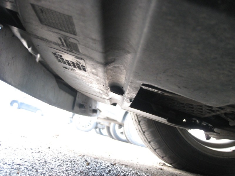

Anbei die Fotos, wo es runtertropft.
Was meinst eigentlich mit FL? Die Abkürzung liegt mir nicht gerade auf der Zunge.
KM: 75000km - ist da der Kompi auch gleich zum schmeissen? ist das normal das hier schon die WP flöten gehen kann? Was mich noch interessieren würde, wo bitte rinnts da raus - ist ja keine direkte Welle raus, da sie beim Kompi angeflanscht ist?
