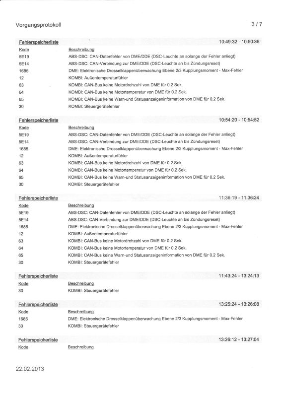

Nun zum Problem es sind 2 CAN Fehler ausgelesen worden wo der Mechaniker sagte ich soll den Mini zum Mechaniker bringen wo das Getriebe gemacht worden ist.
Die dürften beim einbau ein Kabel beleidigt haben da das Problem ja erst seit dem neuen Getriebe besteht...
Damals wie wir den Mini holten vom Verkäufer habe ich ja am Beschleunigungs Streifen bis in die 3te ausgedreht(Vor 3 Monaten ca.).
Desweiteren sind die Zündkabel in der Falschen Reihenfolge drinnen gewesen Confused .

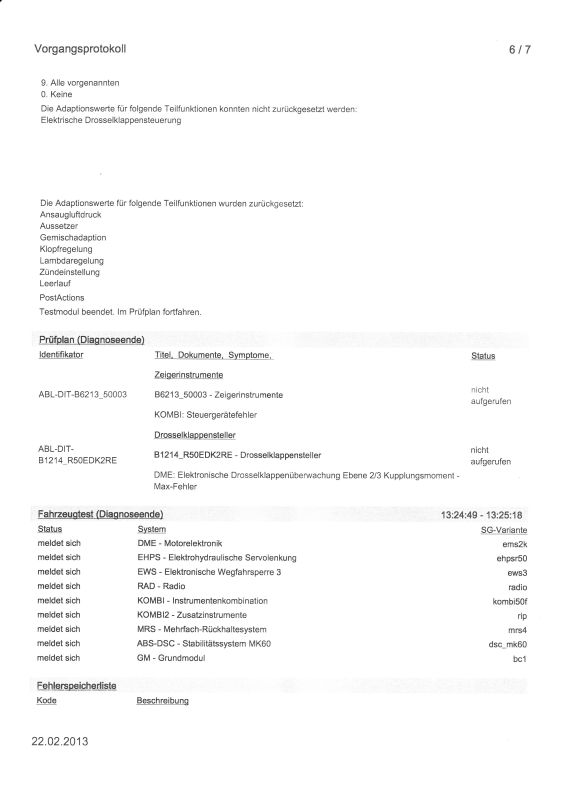

Wenn der Mechaniker vom Getriebe keinen Fehler findet dürfte die Drosselklappe zu 90% Defekt sein so Mini.

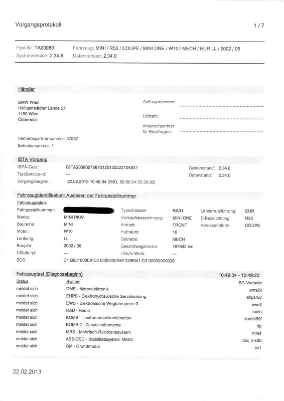

Anbei habe ich die Berichte hochgeladen ist a bisserl verschwommen, bekomms aber nicht besser hin ich hoffe man kanns lesen...
