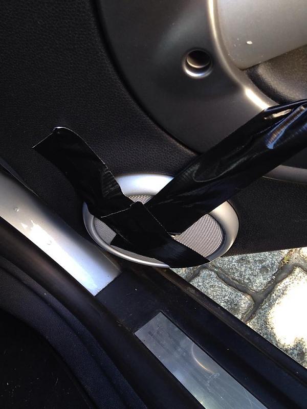

nachdem ich auf meine Felgen warte ( ja ! es ist soweit Yeah! ) habe ich ein paar ESX Lautsprecher geschenkt bekommen
nachdem ich mir die teile eine gewisse zeit angesehen habe hab ich mir gedacht , komm , baust rein den quatsch
irgendwie war das dann doch schneller gesagt als getan
der MINI hat ansich ja 14,5cm 15 watt an 5 ohm - werden von meinen Clarion sogut wie gar nicht angesprochen
nun lag er da... irgendwie musste ja eine idee her
also mal bisschen MDF geschnappt und dran rum geschnitzt - raus kam ein ring welcher in die original Halterung passt
dann kam der Originale Lautsprecher , hab ihm hinten die plastik teile abgeschnitten und mit einer Rasierklinge der Sicke lang das ding ausgebaut um den Halter wieder benutzen zu können
dann den Holz kreis geschliffen und mit Epoxydharz in den Halter geklebt
sah dann so aus
die Metallnasen wurden noch abgeschnitten
nun hatte ich nur ein problem, das ganze steht 2mm drüber und so stößt das original Gitter gegen den Lautsprecher
also musste auch da eine lösung her , sie nannte sich Akku schrauber und 4mm bohrer und so hab ich das Gitter ausgebohrt und mit Epoxy wieder an die Tür pappe ran geklebt
ob das jetzt wiederum hält zeigt sich im langzeit test , ansonsten wird von hinten noch geklebt Smile
momentan sieht das dann so aus
