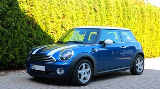

Hallo,
es ist geschafft. Die 25W Xenons laufen problemlos im MINI vor 9/2009 mit FRM2. Ihr müsst nur einen Codierer finden, der die originalen Xenons über Fahrzeugauftrag codiert und danach die manuelle Leuchtweitenregulierung aktiviert und Scheinwerferreinigung deaktiviert. Dauert 10min. Ich war bei www.individual-car-design.de in Dietfurt. Florian hat nen super Job gemacht. Echte Kompetenz.
Also traut euch, auch wenn euer MINI schon älter ist. Das Auto sieht um Jahre jünger aus und das Licht ist wirklich um Welten besser.
Helle Grüße
Alex
