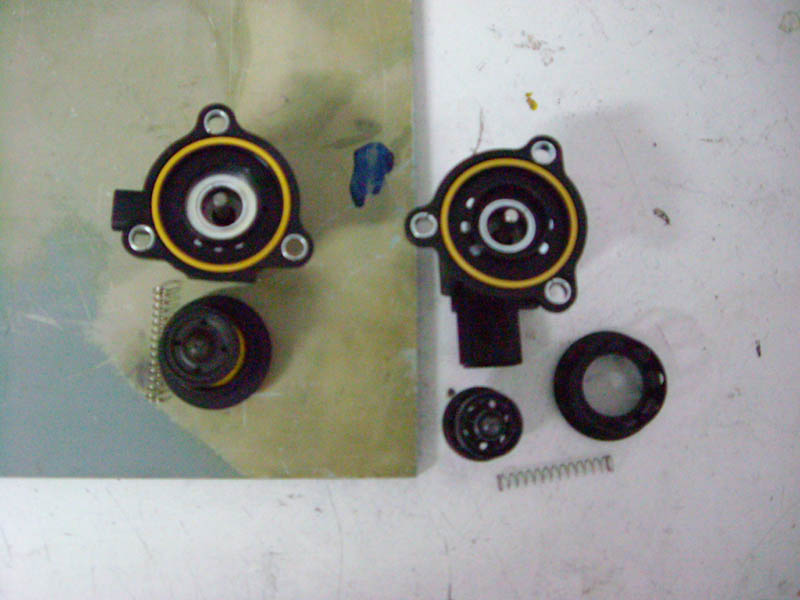

Hier das Mini und das VAG im Vergleich, Kinderspiel die Innereien zu wechseln, das VAG reagiert viel schneller weil die gelbe Membran des Mini Ventils eine Verzögerung hat.
Beim letzten Bild die gewechselten Einheiten, passt wie die Faust aufs Auge, Einbau nächste Woche wenn der Kleine vom Frontscheiben- und DP-Wechsel zurück ist.
