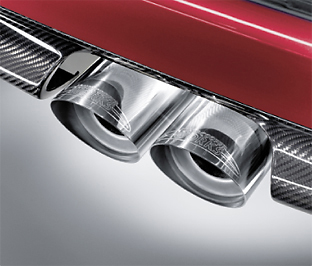

Der JCW KIT Endschalldämpfer:
[Bild: attachment.php?attachmentid=99125&stc=1&d=1422996480]
Mini Cooper S N14
Teilenummer: 18 10 0 428 975
Preis: ca. 610,00 EUR
Mini Cooper S N18
Teilenummer: 18 10 2 152 462
Dann werden noch die Endrohrblenden (2) benötigt!
Teilenummer: 18 30 2 151 408
Preis: ca. 95,00 EUR / Stk.
Eigenschaften:
Hochwertige Verarbeitung aus Edelstahl, John Cooper Works Schriftzug auf den Endrohren, Sound etwas dumpfer/satter gegenüber dem Cooper S Endschalldämpfer.
Eintragung sollte am Cooper S möglich sein, aber nur nach §21 (Einzelabnahme)also vorab mit dem TÜV sprechen.
Eintragung problemlos möglich, wenn man das ganze JCW Tuning Kit verbaut.
