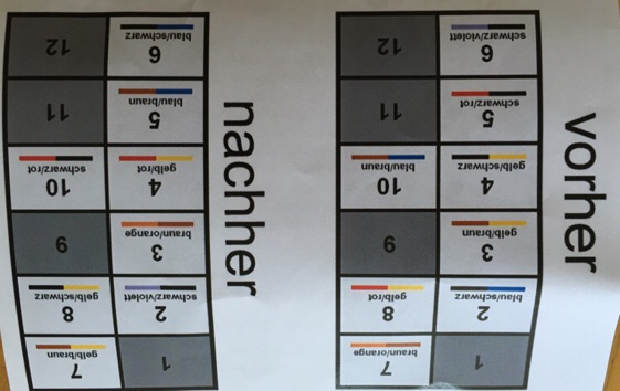

Deutliche Klangverbesserung für Radio Boost durch relativ simplen Eingriff
Hab die Tauschaktion auch gerade gemacht- echt super !! TopTop
Klingt echt um Welten besser - viiiiiiiiel mehr Bass !
Hab die Anleitung von Seite 72 genommen - ein Dank an den ersteller der Anleitung !
Und dieses Bild ( auf welcher Seite das aber war???)- auch dafür Danke!
Zeitaufwand war ca 45 min und ich hab mir echt Zeit gelassen
Werkzeug : Spitzzange, imbus
Es lohnt sich echt und kostet nix!! DJ Motoring
